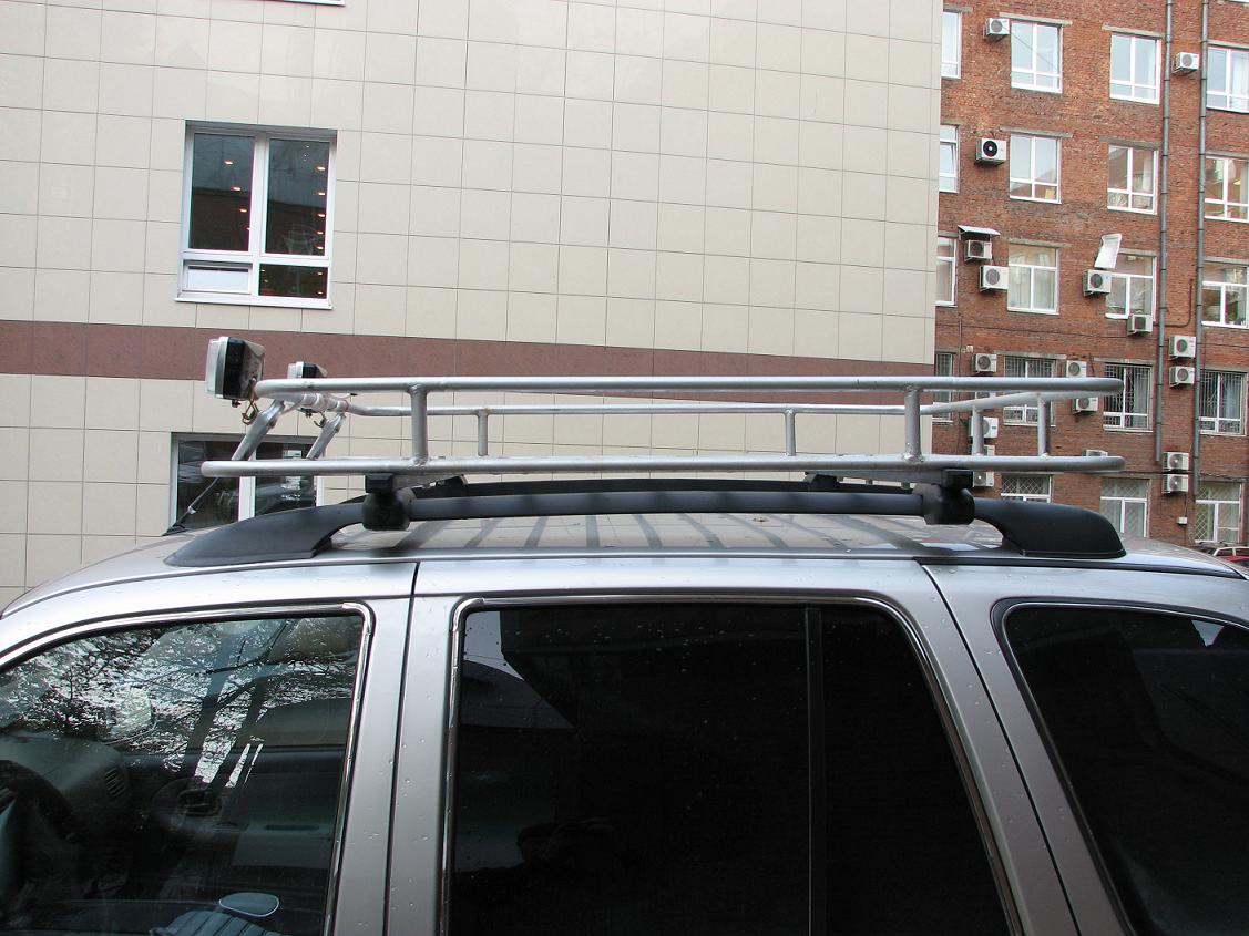

Игуана   Да, вот тоже построил багажник. На релинги закрепи...   Oct 3 2008, 03:04 PM
609   Да, вот тоже построил багажник. На реллинги закре...   Oct 3 2008, 03:10 PM
Pavel98   Да, вот тоже построил багажник. На релинги закреп...   Oct 3 2008, 03:30 PM
Игуана   Вид сбоку еще.   Oct 3 2008, 03:11 PM
