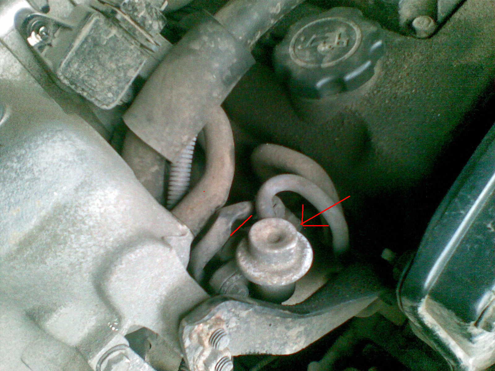

Добрый день!
Похоже, у меня подобная проблема с регулятором давления топлива.
Тоже именно при прогреве бензин капает из-под резиновой трубки, надетой на нижний патрубок данного регулятора.
В связи с этим два вопроса:
1. Почему именно при прогреве и может ли он капать и далее на прогретом двигателе (пока на прогретом не капает)?
2. Не является ли это сигналом к тому, что регулятор неисправен или просто поменять/затянуть хомут?
Пишу как человек, который через такую беду проходил.
Хомуты и герметики не спасают, так как трубка скоре всего расслоилась - спасает только замена. После подтяжки хомута через некоторе время скорее всего потечеет опять.
Чтобы поменять - раpобрать придеться очень много... Оригинальную можно не брать, взять подходящую на рынке - но армированную и само собой бензостойкую.

Цитата(609 @ Nov 13 2008, 04:58 PM) *
Тут можно долго дискутировать на эту тему. Начать с расширения металла при нагреве и заканчивая паровой подушкой, которая после прогрева может образоваться в трещине и не давать капать бензину.
Спасибо! А я предполагал, что может давление бензина при прогреве более сильное и т.п. smile.gif)
То есть регулятор здесь не при чем и менять надо только шланг, а для того чтобы только заменить резиновый шланг, нужно много разбирать? ef.gif
А вот подумал: если уж разбирать, то ведь это поможет сопутствующе заменить топливный фильтр и свечи, например? cool.gif
Вот собственно прилагаю фото: Клапан - вид сверху и Вид снизу на трубку из-под резинового шланга на которой и капает бензин
