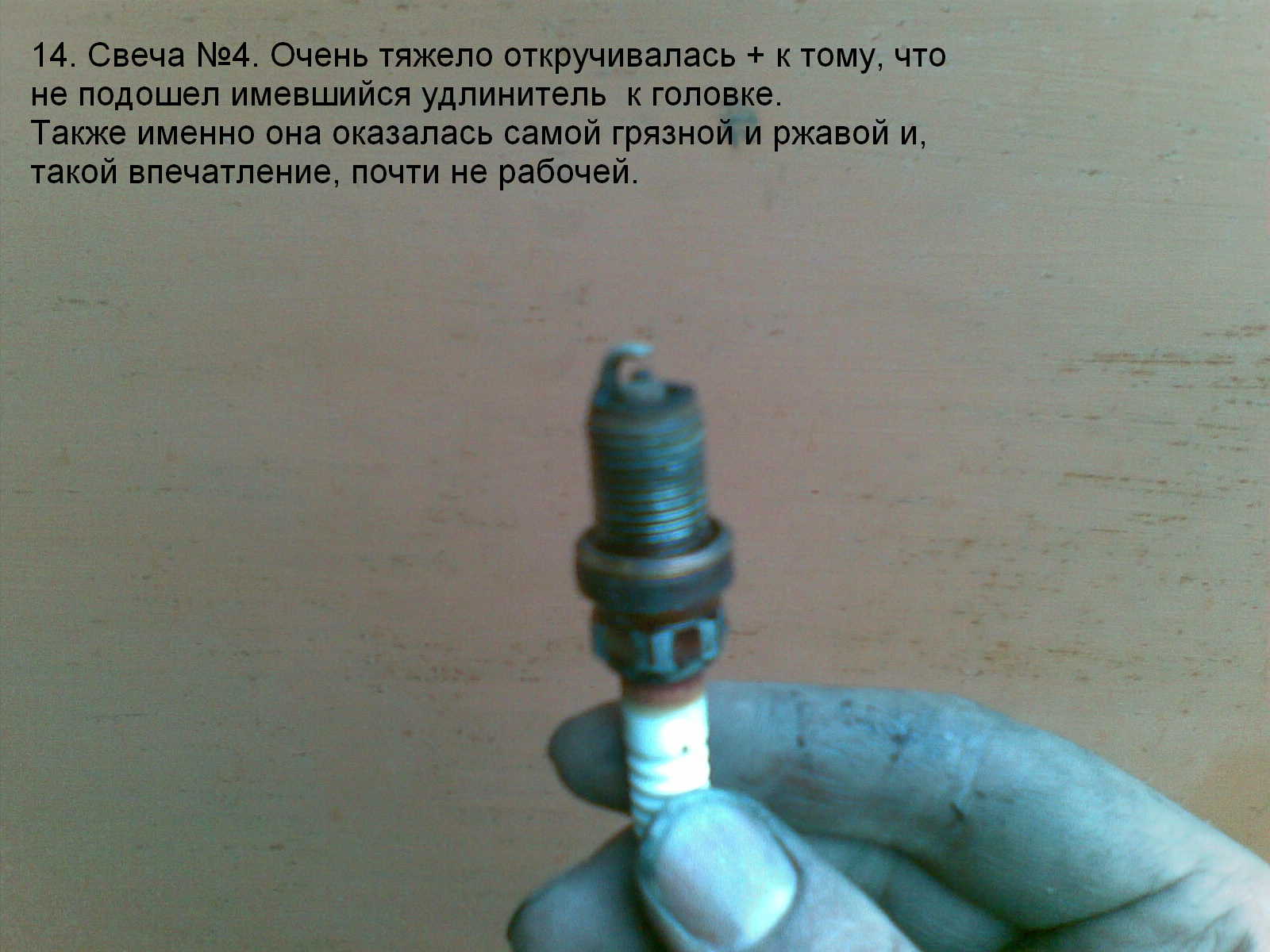

Представляю рассказ в картинках о замене текущего топливного шланга, подходящего к регулятору давления топлива, отчего при прогреве холодного двигателя ощущался сильный запах бензина в салоне (см.выше мои жалобы)
По времени заняло у меня (не очень опытного механика smile.gif один световой день.
Прикрепленное изображениеПрикрепленное изображениеПрикрепленное изображениеПрикрепленное изображение[att
achmentid=3348]Прикрепленное изображение
Часть вторая (почему-то не позволил больше шести картинок вставить)
и, кстати, делал фото мобильником, потому прошу прощения за качество
achmentid=3360]
