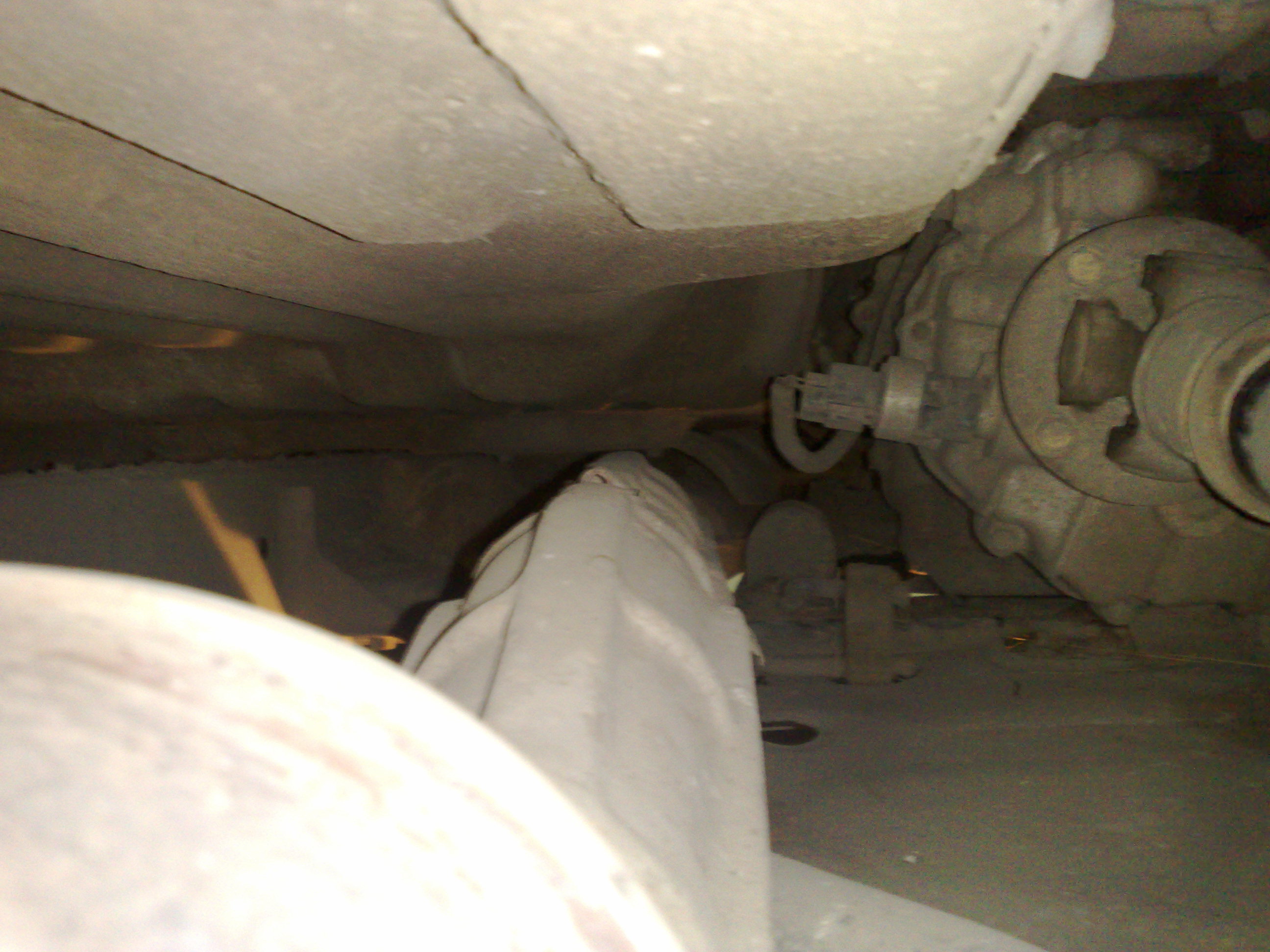

Вчера поменял Лямбду!!! Решил поэсперементиировать и взял ВАЗовскую, которая 0258005133. Открутилась без проблем накидным ключем(в отличии от защиты где все головки у болтов отвалились на раз). был отрезан и перепаен разъем по соответствию проводов, и вкручена на место! Ошибка пока больше не вылезала, работает отлично...
Все бы было так просто, если бы нашлась вторая лямбда - ее нет у меня вот фото: -------------------- Sportаge
