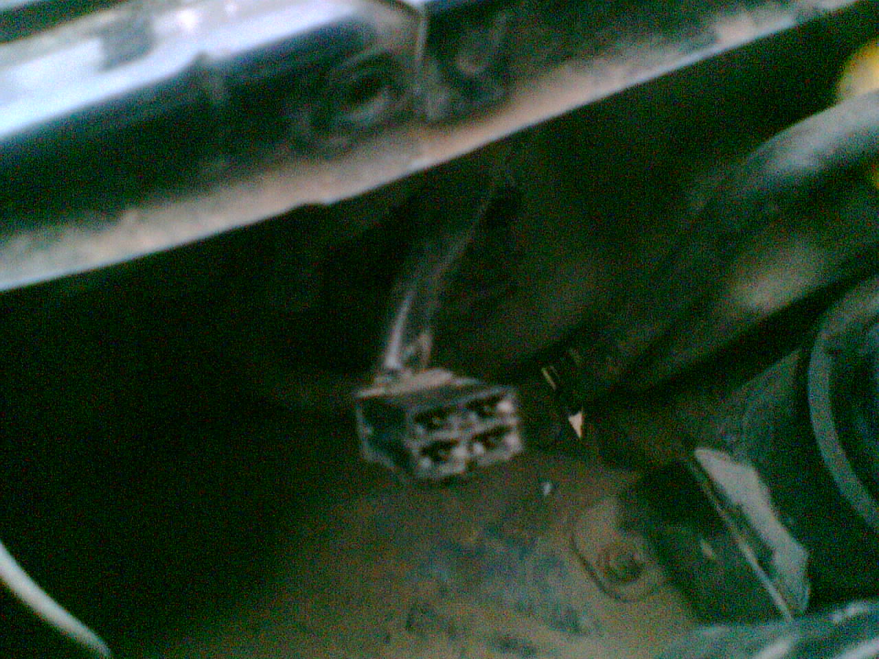

post Nov 21 2008, 04:52 PM
Сообщений: 54
Регистрация: 25-September 08
Пользователь №: 5,638
место дислокации: Омск
Прикрепленное изображениеПрикрепленное изображениеВот фоты реле и разъёма(реле снято) B093.gif

advokat   Левая фара-со стороны водителя или пасажира ? У ме...   Nov 20 2008, 07:30 PM
Максуд   Левая фара-со стороны водителя или пасажира ? У м...   Nov 20 2008, 08:35 PM
МихаилТ   Со стороны водителя. фоткуб хоть каку глянуть......   Nov 20 2008, 08:43 PM
Максуд   фоткуб хоть каку глянуть.... :dumai: :32a: Завт...   Nov 20 2008, 08:49 PM
Максуд   Вот фоты реле и разъёма(реле снято) :B093:   Nov 21 2008, 04:52 PM
BFGoodrich   У меня в этом месте такая-же фишка просто болтаетс...   Nov 21 2008, 05:26 PM
CTAC   Можно вернусь к стеклоподъемника. Выше было написа...   Nov 21 2008, 05:49 PM
