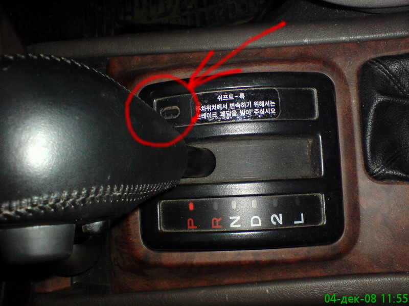

ПростоЖ
post Dec 5 2008, 07:21 AM
Сообщений: 1,950
Регистрация: 15-April 08
Пользователь №: 4,985
место дислокации: Около Перми
Цитата(rishat @ Dec 4 2008, 11:13 PM) *
Завтра постараюсь, но только с телефона, цифрового фотоаппарата извините нет sorry.gif
Разве у тебя не так? Нет этого отверстия над надписью?
Ну если не так то тебе давно предлагали сделать вскрыте, оно покажет. Не такое уж оно и сложное, а вообще вот эта пластиковая накладка "под дерево" на защелках, но на первый раз лучше 5 саморезов открутить
"Кореец" 2002 автомат TDI

rishat   Разрешите новичку присоединится. Машину взял 8дней...   Nov 28 2008, 10:44 PM
609   Разрешите новичку присоединится. Машину взял 8дне...   Nov 29 2008, 12:05 AM
Максуд   Разрешите новичку присоединится. Машину взял 8дне...   Nov 29 2008, 09:09 AM
rishat   Машина выпуск 14.06.2001г Передачи показываются пр...   Nov 29 2008, 10:13 AM
Максуд   Машина выпуск 14.06.2001г Передачи показываются п...   Nov 29 2008, 01:55 PM
rishat   У меня нет ни книжки,ни диска по спортеджу ( нет в...   Nov 29 2008, 07:45 PM
Максуд   У меня нет ни книжки,ни диска по спортеджу ( нет ...   Nov 30 2008, 06:22 PM
rishat   Спасибо! Но я больше по поводу ключа беспокоюс...   Nov 30 2008, 09:42 PM
rishat   Сегодня заезжал к знакомому в сервис, там был гран...   Dec 1 2008, 10:14 PM
Fil@Sportyga   Ключ из замка вынимается при любом положении с...   Dec 1 2008, 11:09 PM
ПростоЖ   Сегодня заезжал к знакомому в сервис, там был гра...   Dec 2 2008, 10:47 AM
rishat   Разберешься :( отчитайся. (мне недосуг). Очень ин...   Dec 2 2008, 10:29 PM
iliaf   нет так быть не должно у меня ключь вынимается тол...   Dec 1 2008, 11:57 PM
Lotus   нет так быть не должно у меня ключь вынимается то...   Dec 2 2008, 12:31 AM
Alexus   Такая же ситуация, как и у Fil@Sportyga: заглушил ...   Dec 2 2008, 09:27 AM
vl@d   в действительности все происходит так, ну или долж...   Dec 3 2008, 12:14 AM
rishat   У меня два оригинальных ключа, одним не пользовали...   Dec 3 2008, 10:14 AM
609   У меня два оригинальных ключа, одним не пользовал...   Dec 3 2008, 01:44 PM
ПростоЖ   У меня ключ вытаскивается только в положении ...   Dec 3 2008, 03:54 PM
Shaykin   я всегда за механику... :) ее я хоть сам в крайнем...   Dec 3 2008, 02:03 PM
609   я всегда за механику... :) ее я хоть сам в крайне...   Dec 3 2008, 02:06 PM
rishat   Что же это все таки?????????? Так быть должно быть...   Dec 3 2008, 03:51 PM
rishat   Это я знаю, должно быть так, но пока не так. Помо...   Dec 3 2008, 04:11 PM
ПростоЖ   Это я знаю, должно быть так, но пока не так. Пом...   Dec 3 2008, 06:04 PM
rishat   Вставил бы ключ да воткнуть некуда :D   Dec 3 2008, 10:33 PM
Сергей С.   _www_cars4x4.ru/Kia-Sportage/1_6_2.htm - достаточн...   Dec 3 2008, 11:10 PM
ПростоЖ   Вставил бы ключ да воткнуть некуда :D Фотку дав...   Dec 4 2008, 10:23 AM
rishat   Завтра постараюсь, но только с телефона, цифрового...   Dec 4 2008, 10:13 PM
ПростоЖ   Завтра постараюсь, но только с телефона, цифровог...   Dec 5 2008, 07:21 AM
rishat   Съездил в гараж, выкладываю фото, за качество не п...   Dec 5 2008, 09:41 PM
609   Съездил в гараж, выкладываю фото, за качество не ...   Dec 5 2008, 09:47 PM
rishat   Вскрою посмотрю но наверняка нету, вопрос в том по...   Dec 5 2008, 09:59 PM
alexius   у меня так же, без замочков   Dec 5 2008, 10:16 PM
