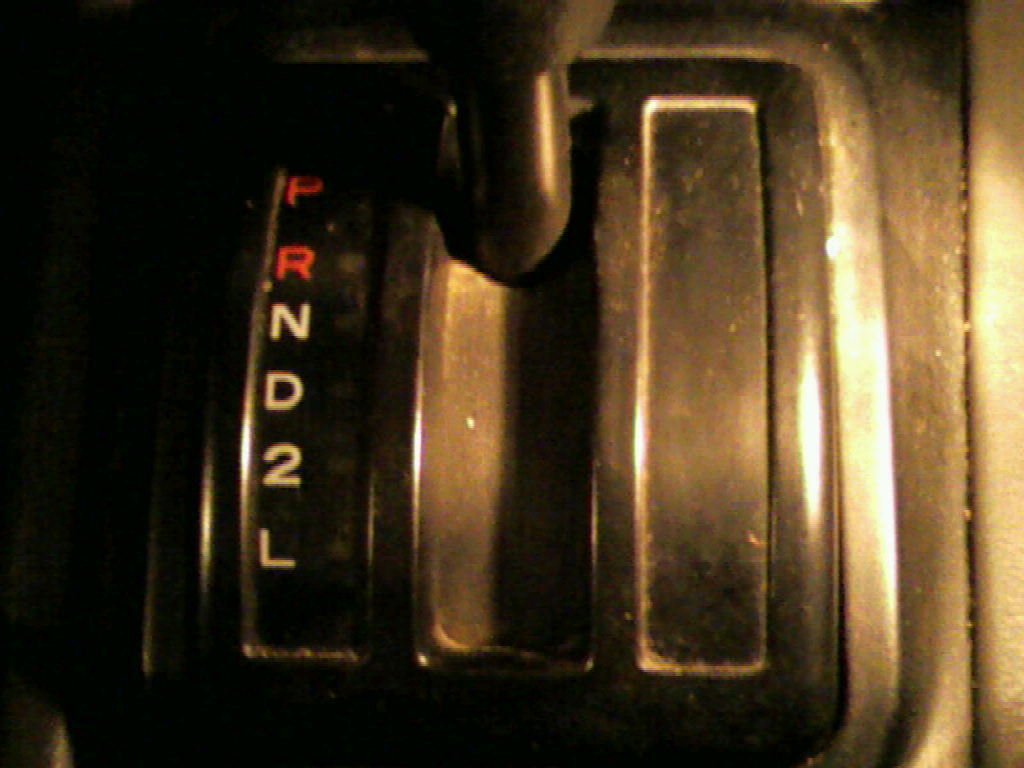

Съездил в гараж, выкладываю фото, за качество не пинать, сделано мобилой.
Будьте здоровы, остальное купим.
KIA Sportage 2001г. 4WD DOHC 2л., автомат, LCD, Калининград.
post Dec 5 2008, 09:47 PM
Прикольно - нету отверстия под аварийную разблокировку фиксатора паркинга...

rishat   Съездил в гараж, выкладываю фото, за качество не п...   Dec 5 2008, 09:41 PM
609   Съездил в гараж, выкладываю фото, за качество не ...   Dec 5 2008, 09:47 PM
rishat   Вскрою посмотрю но наверняка нету, вопрос в том по...   Dec 5 2008, 09:59 PM
alexius   у меня так же, без замочков   Dec 5 2008, 10:16 PM
