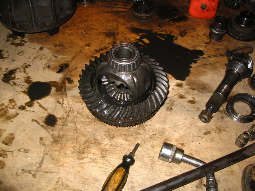

Все, не томитесь, рассказываю.
Значит так...
Закуплены 5 деталек для замены - 2 подшипника, сальник, распорная втулка и гайка хвостовика.
Редуктор был снят, спасибо Мише и Стасу за советы.
В принципе, проблем со снятием особых нет. Вытянуть полуоси, немного постучать по хвостовику когда все болты откручены, и редуктор с удовольствием выпадет на ваши ноги или руки(эт как повезет).
Дальше все тоже без особых напрягов, ослабляем болты, удерживающие сателиты и откручиваем болты, удерживающие регулировочные кольца. Везде ставим метки - на кольцах, на стороне установки и на кронштейнах. Выкручиваем регулировочные кольца и считаем количество оборотов. У меня с каждой стороны по 5 целых оборотов.
Вот с этой гаденькой детальеой пришлось повозиться
Я ее взял на работу и выпилив в губках тисков прорези для зажима остатков пошипника, нагрев детальку в кипятке, успешно выбил ее маленькой кувалдой. Бить, разумеется надо по старой накрученной на хвостовик гайке. Потом все собрал в обратной последовательности. Проверять пятно контакта не стал, не хватало катострофически времени. Все посадил на красный герметик, залил почти 2 литра масла и поехал испытывать.
Испытания показали, что вой ушел, вибрации пропали, а вот при торможении машины, на малой скорости усилился неприятный эффект. Усилился звук, как буд-то подклинивает тормозные колодки, или что-то не так с ГП. НО! Поскольку барабаны у меня изношены уже вроде как за пределы допусков, то вывод можно будет сделать, только поменяв барабаны.
PS Машинка немного прибавила в динамике - все ж люфты в подшипниках эт плохо!

Петр   Все, не томитесь, рассказываю. Значит так... Закуп...   Dec 26 2008, 09:43 AM
609   Испытания показали, что вой ушел, вибрации пропал...   Dec 26 2008, 10:33 AM
