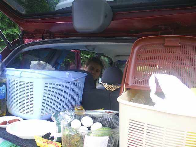

Цитата(Alvent @ Dec 26 2008, 07:44 PM) *
Даже дороже. И сверху на нее ничего не положишь, а иногда надо.
Очень бывает. Мы этим летом в Беларусь семьей ездили, так под этой полкой все барахло лежало, а на полке две перевозки с кошками и корзина с нашей жратвой. Не считая всякой мелочи типа платков, шапочек и т.п. Весьма удобно.Прикрепленное изображение
