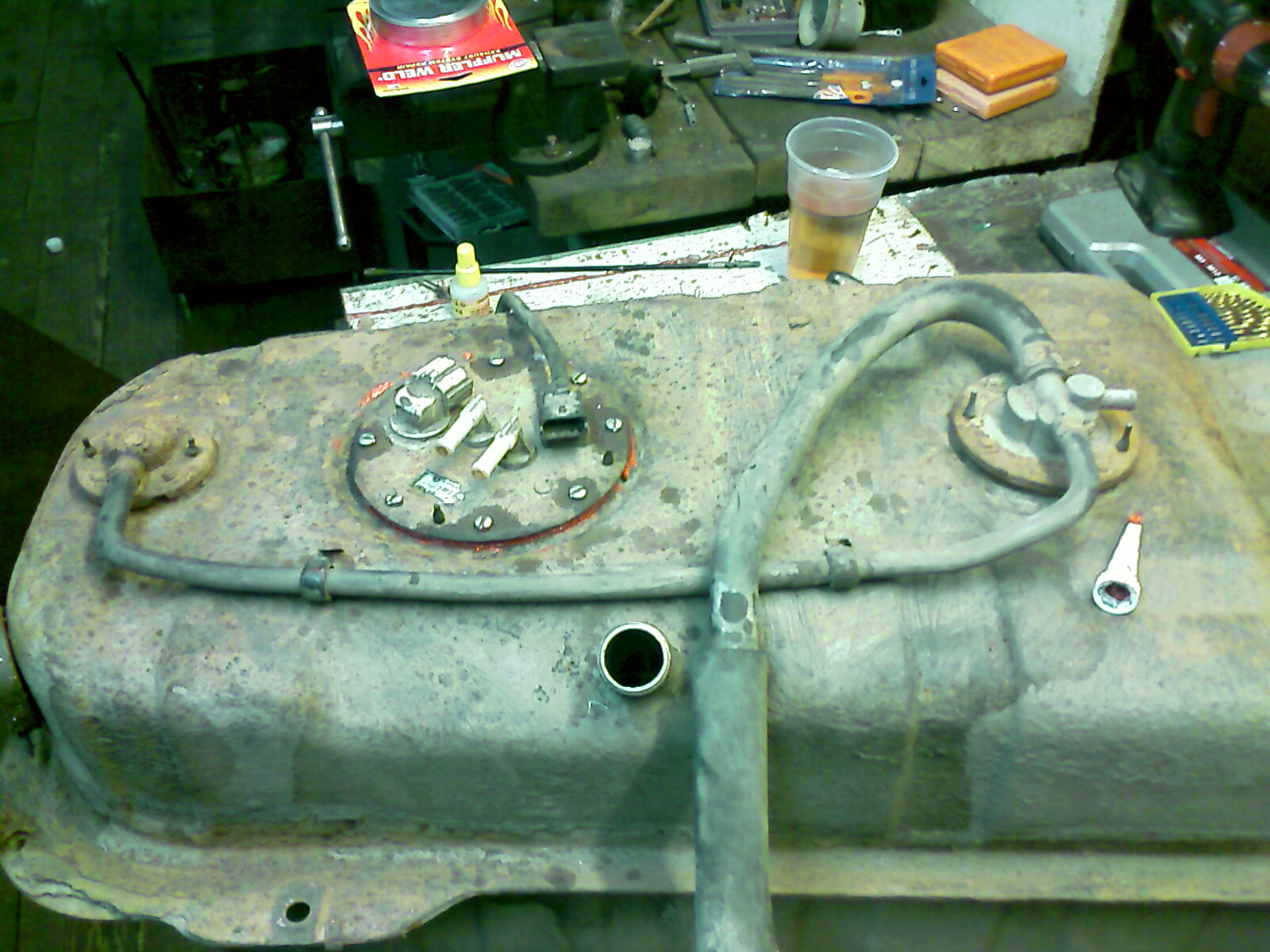

Цитата(kross @ Sep 26 2008, 09:07 PM) *
Андрей!
Я столкнулся с вариантом когда "сдыхающее" авто младенчески освежело после заправки до полного бака. В этом случае диагностика мало поможет. Ибо бензос остыл и выдавать будет нормальные параметры. Как собственно и получилось на диагностике. В идеале для проверки бензонасоса надо прокачивать горячий бензин и не 5 минут dumai.gif ..... smile.gif
У меня было в точности тоже самое в отпуске по дороге из Крыма домой. На улице жара +30, проехал без остановки около 400 км - в центре Запорожья машина отказалась ехать, кое как доехал до заправки залил 30 л бензина (были сомнения в качестве крымского топлива), проехал нормально еще около 50 км, потом ситуация повторилась . До Днепропетровска тянул, что называется прыжками (10-20 км едешь, потом 10-20 мин стоишь), причем заправка до полного бака уже не спасала.
По приезде замерил давление - в результате меньше 3 кг/см2. Так как фининсы уже поджимали заменил фильтр тонкой очистки топлива и старался держать уровень топлива в баке не менее 45 литров.
До дома (3000 км) доехал нормально. на досуге снял топливный бак, высверлил винты, заменил сетку топливного насоса, пока все в норме.
Rabbit-NN
Примажусь к теме. Когда снимал проблем не возникло? сколько и чего там нужно открутить, чтобы снялся и много ли из этого сорвалось, чтобы срезать/высверливать пришлось?
Болты судя по всему на сквозь закрутил? У меня после этого начал травить воздух серез соединение и выдавать ошибку. Как загерметизировал все это?
Особых проблем не возникло. Просто высверлил болты (ни один не открутился), нарезал новую резьбу, под винты большего диаметра. Герметизировал все герметиком. Ошибки не вылазят.
