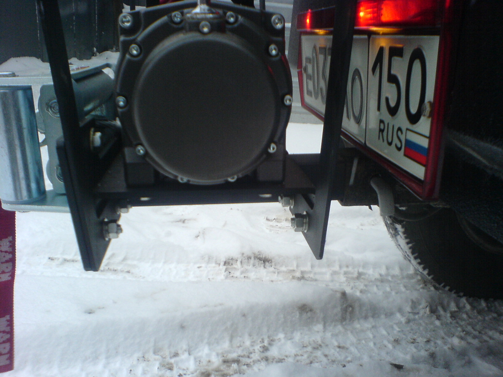

Уже пару месяцев как владею Warn XD9000. Я конечно понимаю что лебедка избыточная, но все же решил остановиться именно на ней. Вдруг что, на другую машину посталвю smile.gif. Сейчас она у меня ютится на площадке. Т.е. съемный вариант. Площадка устанавливается в порталы спереди и сзади. С проводкой заморачиваться не стал - все это хозяйство подключается через удлиннитель. Вес всего хозяйства около 36кг. В будующем планирую стальной тросс, который в комплекте с лебедкой идет, заменить на кевлар. Ну думаю конструкцию удастся килограмм на 10 облегчить smile.gif. Аккумулятор пока не менял, подумываю о тяговом гелевом. Как-то так.
Молоца, собственно где фотки сьемной плошадки? т.е. ты в говна залез и идеш ставить лебедку ep.gif ?

Собственно, вот фотки. За качество прошу не пинать по голове smile.gif. Если еще какие-нибудь ракурсы нужны, стучитесь. У меня отпуск, в светлое время суток до гаража доберусь легко.

Striker   Собственно, вот фотки. За качество прошу не пинат...   Dec 29 2008, 11:58 PM
леший   как ужасный, огромный свес получился.... если сня...   Dec 30 2008, 12:19 AM
Striker   Ну за 170 не только крузер купить можно. :B128: ...   Dec 31 2008, 12:54 AM
Sl@va   как ужасный, огромный свес получился.... если с...   Dec 30 2008, 12:26 AM
stomatolog   Димон, замена рамы не нереальная, а ужасно муторн...   Dec 30 2008, 07:27 AM
pgrin   как ужасный, огромный свес получился.... если сня...   Dec 30 2008, 05:20 PM
