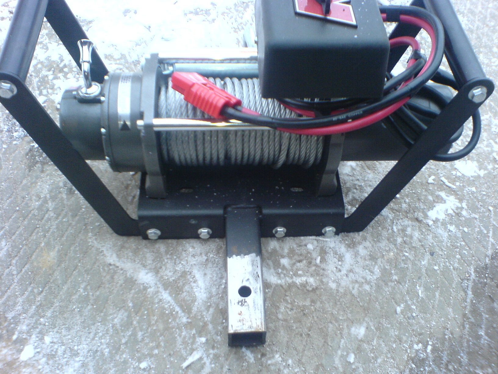

Уже пару месяцев как владею Warn XD9000. Я конечно понимаю что лебедка избыточная, но все же решил остановиться именно на ней. Вдруг что, на другую машину посталвю smile.gif. Сейчас она у меня ютится на площадке. Т.е. съемный вариант. Площадка устанавливается в порталы спереди и сзади. С проводкой заморачиваться не стал - все это хозяйство подключается через удлиннитель. Вес всего хозяйства около 36кг. В будующем планирую стальной тросс, который в комплекте с лебедкой идет, заменить на кевлар. Ну думаю конструкцию удастся килограмм на 10 облегчить smile.gif. Аккумулятор пока не менял, подумываю о тяговом гелевом. Как-то так.
Молоца, собственно где фотки сьемной плошадки? т.е. ты в говна залез и идеш ставить лебедку ep.gif ?
Собственно, вот фотки. За качество прошу не пинать по голове smile.gif. Если еще какие-нибудь ракурсы нужны, стучитесь. У меня отпуск, в светлое время суток до гаража доберусь легко.
как ужасный, огромный свес получился.... если снять лебедку - проходимость будет гораздо лучше.
Димон, замена рамы не нереальная, а ужасно муторная и утомительная процедура. На Спортаже, особенно, где ничего не откручивается и всё ломается.
А во-вторых - рама на Спортаж стоит НЕРЕАЛЬНЫХ БАБОК (Б/У не предлагать - ибо гнильё будет), и какой смысл платить 150 000р. за раму, когда за 170 000р. можно купить Крузер. B020.gif
