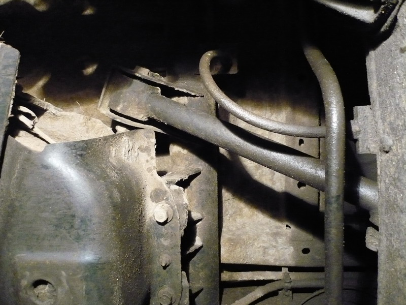

у меня хитрее. Мост сместился вправо, нижняя часть правого амортизатора тоже сместилась вправо, но кронштейн панары все равно в нее упирается. Такое впечатление, что это он сместился вправо и уперся в аморт, наклонив его. Т.е. кроме смещения из-за лифта оч похоже, что кронштейн панары наклонился (погнулся)
Сфоткаю-выложу..

Цитата(Fisher-77 @ Jan 4 2009, 03:09 PM) *
Без тяги ездить нельзя!
За три дня пройдено почти 1000 км по дорогам "Золотого кольца"
Москва-Калязин-Углич-Мышкин-Рыбинск-Ярославль-Кострома-Иваново-Суздаль-Владимир-Москва.
... про тягу Панара даже не вспомнил...
На Гранде два таких:
