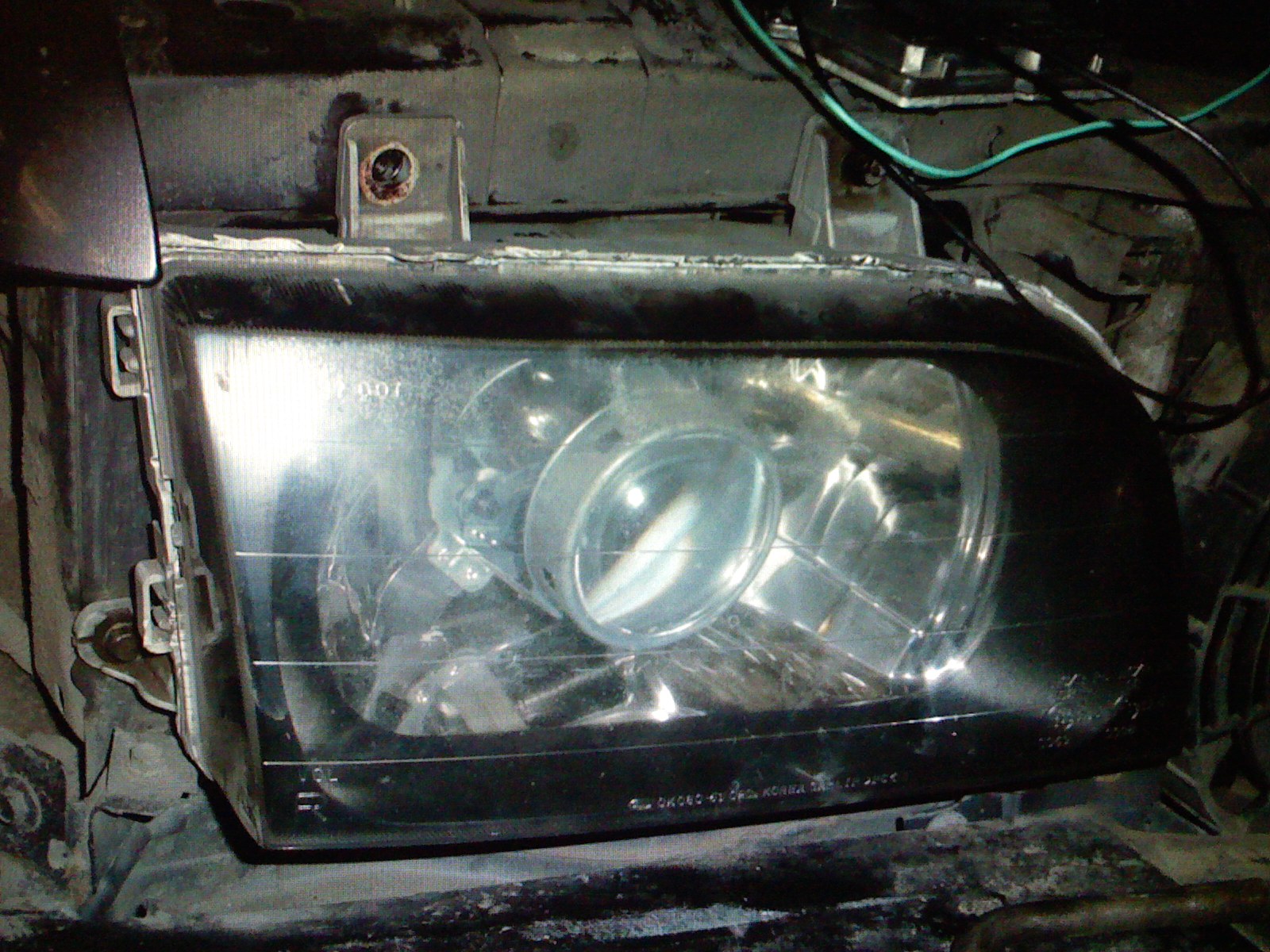

разборка фары и внедрение...
продолжение
Прикрепленное изображение Прикрепленное изображение Прикрепленное изображение Прикрепленное изображение Прикрепленное изображение Прикрепленное изображение Прикрепленное изображение Прикрепленное изображение Прикрепленное изображение Прикрепленное изображение Прикрепленное изображение Прикрепленное изображение Прикрепленное изображение Прикрепленное изображение Прикрепленное изображение

как бы их только заменить? отдельно элемент не продается.или я не прав?

Deimos   А черный элемент это из кортона??? Или в комплекте...   Jan 10 2009, 06:52 PM
vovanyc2   :B056: из картона только пробная деталька её я под...   Jan 10 2009, 10:11 PM

bmx0077   :B056: ты имееш в виду только модуля отдельно ил...   Jan 11 2009, 07:05 PM
iliaf   нет стекло на фару тебе предлагали заменить я и сп...   Jan 11 2009, 09:04 PM

vovanyc2   :B056: на счет тех осмотра:я думаю что не много кт...   Jan 12 2009, 12:20 AM

vovanyc2   :B128: да вот вроде все регулировки работают корре...   Jan 12 2009, 11:42 AM

vovanyc2   :B128: если есть руки то это не очень сложно главн...   Feb 6 2009, 01:44 AM
