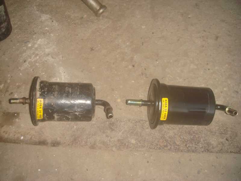

Снял старый топливный фильтр.. вооон он там)) грязненький такой)) Подлезать конечно к нему не айс, но при снятом аккумуляторе вполне возможно. Плохо снимать нижнюютрубку - неудобно и сидит она довольно туго.. Снял с крепления фильтр, развернул боком, удалось снять..
Поставил новый фильтр
Кстати хитрые корейцы приторговывают железом Новый фильтр приходит с креплением, которое не подходит мне )) да и оно вопщем-то не нужно..)

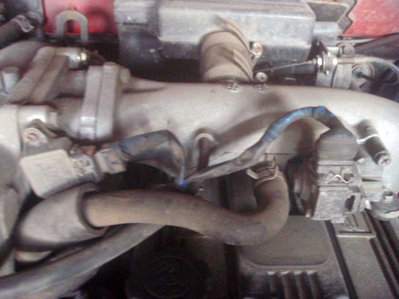

По ходу снимаем датчик положения дросселя и РХХ.
Снимаем ДМРВ
Снимаем впускной резонатор и фсякие шланги..
Вопщем остаёцца голая труба и тросик газа..
Вот он РХХ.. состояние подзапыленное, подъедания в закрытом состоянии - был омоложен при помощи мягкой кисточки и водки )) После омоложения заслонка возвращается чётко в положение "зазор около 1.2 мм")
Датчик положения дросселя.. Исключительно чистый внутри - только контактики подосвежил..
Ну а это ДМРВ - специалисты рекомендуют его не трогать (саму пластину) из-за очень тонкой конструкции.. Ну хоть и выглядит эта пластина не такой уж и тонкой, трогать его я не стал. Посему только контакты и протирка ветошью )
