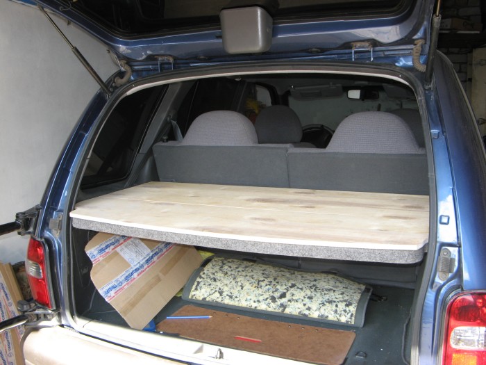

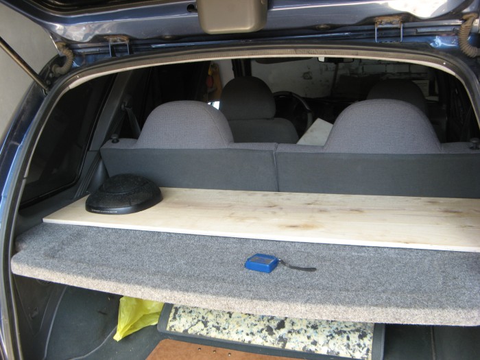

Решил вот сделать полку...
А началось все наверное из-за колонок. Подарили, понимаешь, уж года 3 как назад...
И все никак не доходили руки куданть их впендюрить... Та полка что была слишком
хлипкая для установки динамиков. К тому-же хотелось чтоб половина полки могла откидываться на петлях.
Ну так вот проклеив двери поехал и купил фанеру. 12мм.
Вооружился рулеткой, лобзиком...
отпилил "неподвижную" часть.
Положил опять отпиленное на место. Сверху положил имеющуюся полку (как шаблон).
Наметил загатовку для откидывающейся части
Из картонки вырезал шаблон для точной подгонки в углах.
Проверил чтоб все нормально откидывалось.
Ну вот. Фанерки выпилены.
В "неподвижной части размечаем и выпиливаем отверстия под динамики
На рояльных петлях соединяем обе части
Прикручивая петли, не забыл подложить снизу пару усилителей.
Все таки 12мм не так уж и много. Пара продольных усилителей не помешает.
Примеряем получившееся на в багажник. Проверяем как откидывается то что должно откидываться.
Вынимаем полку и приступаем к обивке.
Сначала приклеил на ПВА слой синтепона.
Потом обшил флоком. Использовал мебельный степлер. Удобная вещь.
На обшивки боковин пришурупил полоски из 15мм фанеры. Их тоже обшил тем-же флоком.
Ну вот... Полка почти готова.
Продолжение следует...
