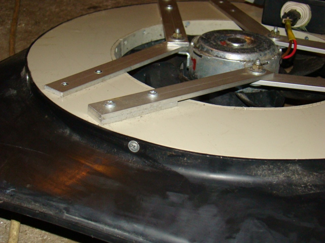

Вот как у меня сделано:первая фотка-датчик в нижнем патрубке радиатора(датчик трёхконтактный,на две температуры,ввёрнут в самодельный переходник).Следующие четыре-вид со стороны радиатора.Потом две-способ крепления вентилятора к кольцу и кольца к диффузору.Далее ещё две-общий вид со стороны мотора.Видна монтажная коробка,в ней два реле и кучка проводов(сейчас стоит стальная,первая была пластиковая покупная(обычная электромонтажная)-рассыпалась кусками после прогрева мотора).И,наконец,две последних-всё на месте(воздухозаборник снят).На последнем обратите внимание-между подвижными и неподвижными частями должен быть зазор.Схема простейшая,первым включается основной вентилятор(от ваза),если температура растёт,подхватывает вентилятор кондиционера.В салоне трёхпозиционный выключатель от классики,от вентилятора печки.Среднее положение-рабочее,крайние-принудительное выключение обоих и принудительное включение основного.Вентилятор кондиционера принудительно включить можно штатной кнопкой кондиционера.
Прикрепленное изображение Прикрепленное изображение Прикрепленное изображение Прикрепленное изображение Прикрепленное изображение Прикрепленное изображение Прикрепленное изображение Прикрепленное изображение Прикрепленное изображение Прикрепленное изображение Прикрепленное изображение
