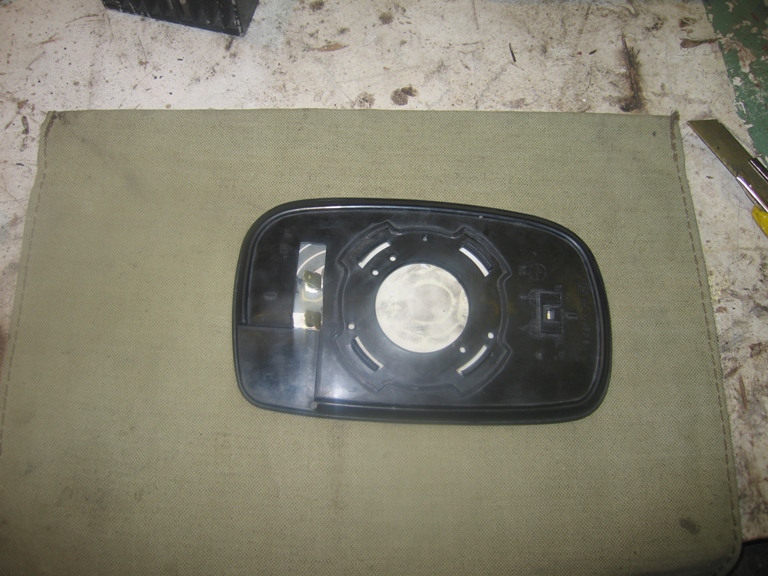

Вчера поставил обогрев зеркал:
1. провод, на который подключался находится в общем жгуте, слева у основания стойки самое удобное для подключения место ИМХО. Цвет провода - сине-зеленый (машина американец 2001 г.в.)
2. Те элементы которые купил я были с клеящейся поверхностью, обезжирил поверхность зеркала и прилепил.
вот пара фото:
Торпедо не разбирал.

1. подогрев включается кнопкой обогрева заднего стекла и работает вместе с ним.
2. Фото места нет. Попробую на словах пояснить:
-снял пластиковую обшивку порога (слева, передняя дверь);
- снял упор для левой ноги (у меня АКПП);
- снял пластиковую обшивку блока предохранителей;
Искомый жгут проходит толстой косой из-под блока предохранителей к задней части автомобиля. Сняв частично оплетку жгута, нашел искомый провод (сине-зеленый).
- снял обивку двери, провода протянул через штатную гофру, в основании стойки есть большая резиновая заглушка. снял ее и получил доступ к протянутым проводам. Чтобы не резать заглушку провода пропустил через свободное отверстие с резьбой над заглушкой. один из проводов посадил на массу рядом с блоком предохранителей, второй подключил методом скрутки к сине-зеленому проводу. Провел от сине-зеленого провода провод к правой двери (пропустил его под ковром, и его нигде не видно, когда все собрано), на правой двери сделал все по аналогии с левой.
