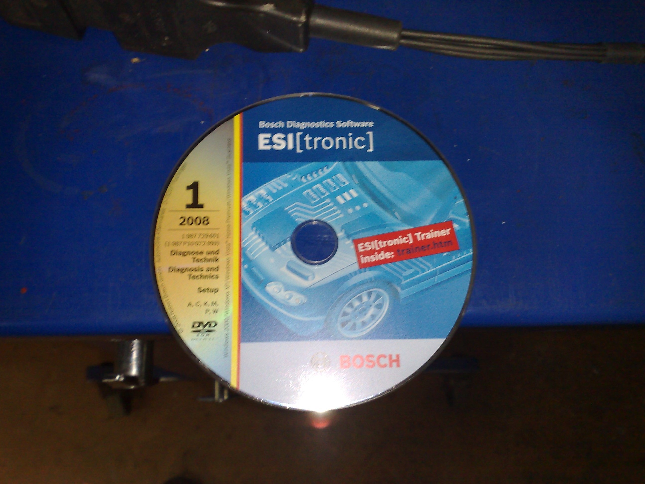

Мих, ты народ не путай... Я блинкодами не занимаюсь. Зачем они мне, если KTS560 стоит. А писал я вот о чем. У KTS не оказалась разъема на спортик. Поэтому были применены провода со щупами-иголками. Так вот, в програме бошевской есть на наш разъем расположение контактов (типа какой провод куда втыкать, если нет разъема) Далее, было выполнено всё по схеме. В итоге ниче не пошло. Тогда передвинули одну из иголок на один контакт и всё законектилось. Недавно считывал обычным сканером для корейцев. Там проще. Есть спец разъем для спортика. А KTS мне и время открытия форсунок показал и всё что только можно. Единственное куда не полез так это в аэробэги :-)))
А это не KTS 560: Прикрепленное изображение ???
Sportаge
2.0i 5мкпп Калининград
post Nov 21 2008, 10:21 AM
А можно подробнее о содержании диска?
