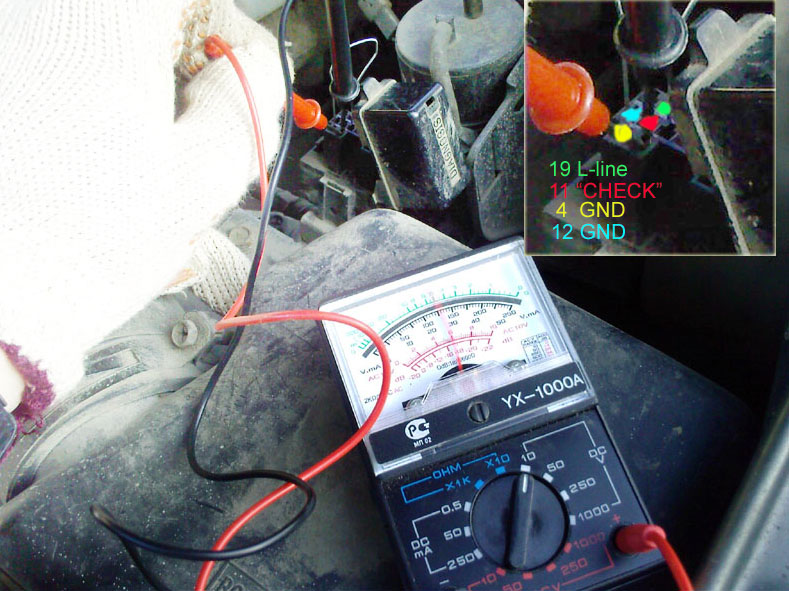

Лазил сегодня ошибки считать и заодно щелкнул как выглядит этот процесс. Мож полезно будет для коллег:
Перезалил фотку с исправлениями для большей наглядности распиновки разъема.
А есть L-линия??? blink.gif автоторовкие все с ОБД2 шли?
Есть. OBD2 разъема нет. Автотор, выпуск конца 2000 года - см. вин.

brigada8-5   прочитав все страницы нифига не понял :( у меня ко...   Mar 1 2009, 12:31 AM
609   прочитав все страницы нифига не понял :( у меня к...   Mar 1 2009, 12:55 AM
brigada8-5   а вот такой вариант? Считывание кодов неисправност...   Mar 1 2009, 11:02 AM
Виктор   а вот такой вариант? Считывание кодов неисправнос...   Mar 1 2009, 12:30 PM
brigada8-5   19-й - L-линия, 12-й - масса 12-это который GND ?   Mar 1 2009, 12:33 PM
Виктор   19-й - L-линия, 12-й - масса 12-это который GND ?...   Mar 1 2009, 12:34 PM
brigada8-5   мдя надо было английский учить, а не проходить ...   Mar 1 2009, 05:01 PM
brigada8-5   сделал!! отдельное спасибо "Виктор...   Mar 3 2009, 01:27 PM
