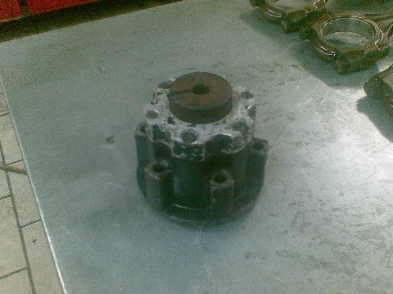

serg898
post Feb 27 2009, 11:44 PM
Сообщений: 721
Регистрация: 13-February 09
Из: Самара
Пользователь №: 5,955
место дислокации: Самара
вот : фото 1

serg898   вопрос: давным -давно приезжал к нам на ремонт дре...   Feb 27 2009, 01:12 AM
609   вопрос: давным -давно приезжал к нам на ремонт др...   Feb 27 2009, 01:49 AM
serg898   Это точно спортаж был, не уаз? :D Фотку б... :...   Feb 27 2009, 02:35 PM
BFGoodrich   не :D УАЗы в работу ни когда не брали. спортаж- т...   Feb 28 2009, 12:40 AM
serg898   Фонари были вот такие? Если такие,то это военные ...   Feb 28 2009, 12:48 AM
PavelM   Фонари были вот такие? Если такие,то это военные ...   Feb 28 2009, 08:57 AM
609   Колеса спущены - в гараж не проходит? Все гораздо...   Feb 28 2009, 09:26 AM
PavelM   Все гораздо печальней :( Вот блин засада :( , в ...   Feb 28 2009, 04:17 PM
BFGoodrich   Разобрался как они включаются? В добавок к ним е...   Mar 1 2009, 12:52 AM
gendos   А чего их включать, я как машину купил и сразу ра...   Mar 2 2009, 06:56 PM
serg898   вот : фото 1   Feb 27 2009, 11:44 PM
serg898   фото 2 фото 3 :oooh: вот тут я был вааще невпо...   Feb 28 2009, 01:15 AM
Dezigner   фото 2 фото 3 :oooh: вот тут я был вааще невп...   Feb 28 2009, 12:56 PM
PavelM   Я понял про бампер, но на фото не видно болтов кот...   Mar 2 2009, 03:33 PM
