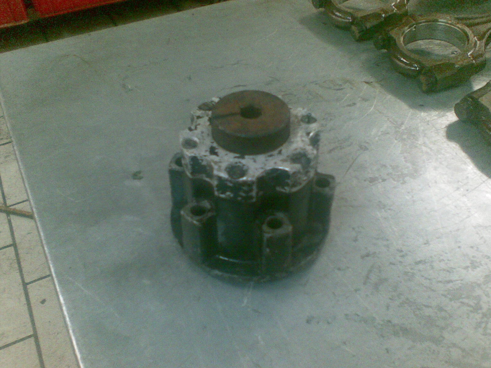

Прикрепленное изображение ef.gif вот тут я был вааще невпонятках-что эт за хабы такие
Да это ж самоделка-переделка из автоматов в ручки!!!

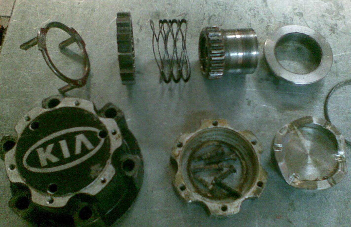

serg898   вот : фото 1   Feb 27 2009, 11:44 PM
serg898   фото 2 фото 3 :oooh: вот тут я был вааще невпо...   Feb 28 2009, 01:15 AM
