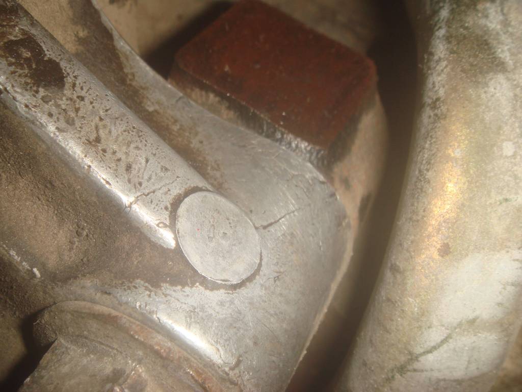

Товарисчи! Номер рамы я уже найти отчаялсо.. собрался на экспертизу.. Решил глянуть - а как там номер двигла поживает???
И не могу найти йопт! Там где в книжке указано вроде пусто.. может они ешо где-нить ставились? Ткните куда смотреть? Хоть убей не помню куда смотрел мент при покупке.. 32a.gif

Цитата(КСИ @ Mar 6 2009, 06:25 PM) *
Товарисчи! Решил глянуть - а как там номер двигла поживает???
я тож не сразу нашёл но он там есть biggrin.gif ! кто то на форуме кажись фотку выкладывал
ТАМ - это где? я искал около моховика на такой небольшой площадочке.. вроде бывает ещё на передней части двигла?
Ща фоту прилеплю..
фоты..
он (этот номер) как на раме - иголкой наколот или нормально выбит?
Ща фоту прилеплю..
фоты..
номерина раме нанесен краской типа точечками как от иглы!гниёт на раз!кроме как в России он никому на фиг не нужен! нигде никто на него не смторит
