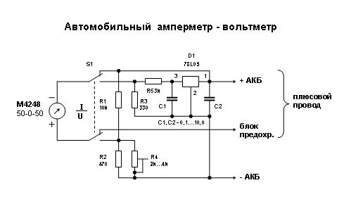

Я купил у нас (Минск) на радиорынке за $2 б/у (М4248). Инет "говорит" что в РФ новый стоит от 180 до 300 руб.
А вот что я "сваял" на его основе ....
автомобильный амперметр-вольтметр
Резистором R4 устанавливается "ноль" в режиме вольтметра при работающем генераторе и заряженной АКБ. Минимальные показания соответствуют примерно 10В.

Мой прибор не измеряет токи и напряжения в конкретных значениях (да и не нужно это), а позволяет мне контролировать состояние АКБ, генератора и ремня генератора.
Напряжение генератора фиксируется один раз (уст. "ноль"), а далее прибор показывает любые отклонения этого напряжения.
Амперметр показывает процесс зарядки и разрядки АКБ.
При исправной системе э/питания и заряда стрелка всегда стремится к нулевому положению. И любые нарушения в работе этой системы вызывают отклонение стрелки. Это заставит вовремя устранять проблемы и "не менять АКБ каждый год".
