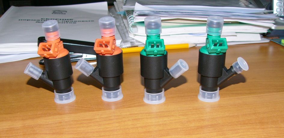

ВотПрикрепленное изображение вчера получил, вчера же и поставил, пока работает хорошо, но проблема новая двигатель не нагревается h365g.gif что за напасть
ну принимай поздравления rulez.gif ladosi.gif у меня после ремонта было тож самое(я про не прогрев) заменил термостат и всё гут! B084.gif
