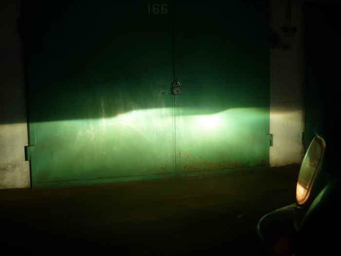

Ну вот. Закончилась моя эпопея с инсталляцией Хелловских модулей в фары Спортяги.
С включенным ближним:
Светотеневая граница ближнего:
Как говорится - "Комментарии излишни"

609   Светотеневая граница ближнего: Вот это ДА :B1...   Feb 8 2009, 11:30 PM
