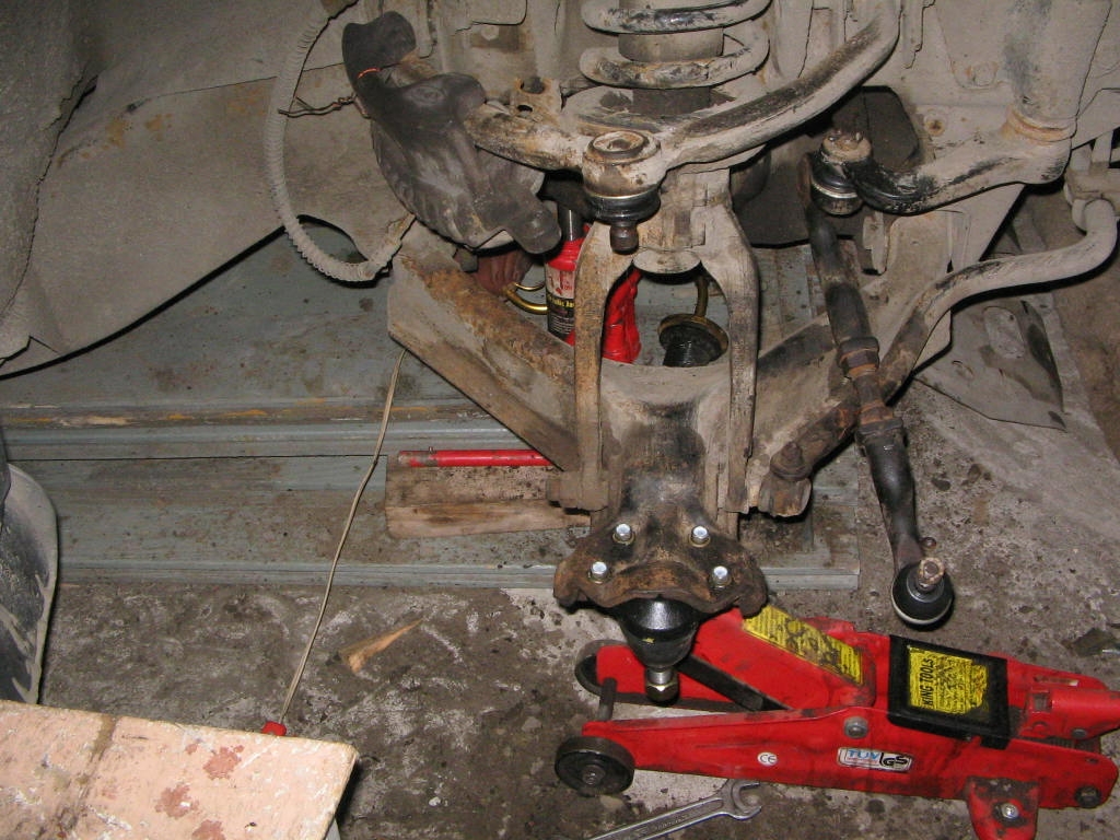

Вот пыльники и приспособа для запресовки
Вот так выглядел пыльник верхнего рычага
Новые пыльники и нижняя шаровая поставлены

ХИЩНИК879   сегодня появился часок времени,и вот решил вынуть ...   Jun 15 2011, 05:45 PM
