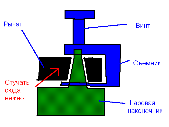

шаровые посажены на конус... конуса на шаровых и рулевых наконечниках не сбиваются молотком или кувалдометром, а снимаются съемником...
Съемником создается усилие (или напряжение, натяг) выталкивающее шаровую из конуса необходимо легкое постукивание молотка и она сама выпрыгивает вам в руки... smile.gif
А любой СТО по ходовке эти съемники должны присутствовать ибо без них оч сложно бывает вытащить прикипевшую шаровую или наконечник... Кстати, у этого съемника относительно не высокая цена... $10-15Прикрепленное изображение
Пилять sensored.gif Я кучу нервов на это убил. К тому же стоимость замены шаровой - 640 рублев. Я уже готов был отдать эти деньги лишь бы выковырнуть. А тут стоимость съемника дешевле работ.
