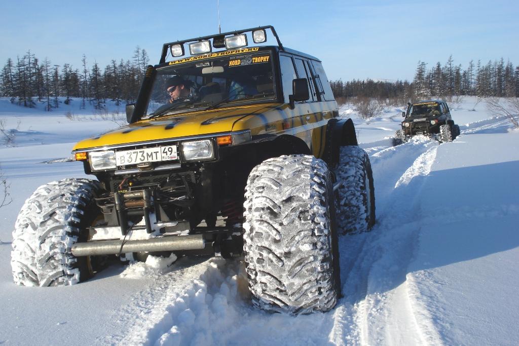

Ну в общем в очередной раз перестроил свою машинку, правда не спортаж, он пока готовится к тюнингу.
Я о крузаке. К сожалению тоётовские мосты не справлялись с нагрузками и пришлось вкатить мосты от ГАЗ-66, доработали их дисковыми тормозами и вот что получилось. Мосты мощные, хорошее занижение 6,8 и блокировки в обоих мостах. Правда пришлось заново перестраивать всю подвеску, но ничего, результат того стоил. Ну и добавил чуточку гламура.Прикрепленное изображениеПрикрепленное изображениеПрикрепленное изображение

alldn   А какой движок все это таскает?   Apr 10 2009, 09:22 AM
Странник   Спасибо ребята за радушные впечатления, я польщён....   Apr 10 2009, 07:45 PM
Петр   А тормоза оставил шишкины???   Apr 10 2009, 09:45 PM
Странник   С тормозами вообще навоевались. Родные шишиговские...   Apr 14 2009, 08:02 PM

Петр   А какая сцепа крутила 35" колесики?   Apr 16 2009, 10:41 PM
Странник   А какая сцепа крутила 35" колесики? 35 кол...   Apr 17 2009, 06:45 PM
609   А сейчас гамно какое-то, поставил новую муфту на ...   Apr 17 2009, 07:24 PM
rishat   Отписал бы, если не трудно, от чего что подходит.   Apr 17 2009, 07:11 PM
Странник   Отписал бы, если не трудно, от чего что подходит....   Apr 19 2009, 07:05 AM
