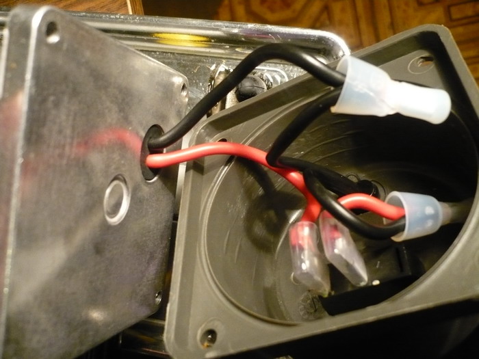

6. Выключатель. Вводные провода.
Торнадо
Беркут.
У Беркута ВСЕ соединения заизолированы. Провода зафиксированы во фланце двигателя с помощью резиновой заглушки. У Торнадо этого нет - провода свободно болтаются в дырке фланца.
Выключатель у Беркута массивнее. Снаружи также закрыт силиконоввым герметичным кожухом. Дождь Беркуту не страшен. B162.gif
Кроме того, посмотрите на сам фланец двигателя Беркута - массивная пластина толщиной миллиметров 5-6.
У Торнадо фланцы двигателя значително тоньше. Примерно 1,5 - 2 мм
