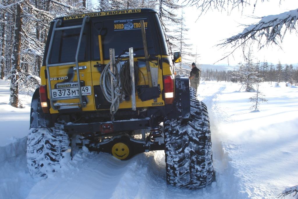

Ну в общем в очередной раз перестроил свою машинку, правда не спортаж, он пока готовится к тюнингу.
Я о крузаке. К сожалению тоётовские мосты не справлялись с нагрузками и пришлось вкатить мосты от ГАЗ-66, доработали их дисковыми тормозами и вот что получилось. Мосты мощные, хорошее занижение 6,8 и блокировки в обоих мостах. Правда пришлось заново перестраивать всю подвеску, но ничего, результат того стоил. Ну и добавил чуточку гламура.Прикрепленное изображениеПрикрепленное изображениеПрикрепленное изображение

С тормозами вообще навоевались. Родные шишиговские никак не хотели работать, не хватало объёмов цилиндра. В общем ВНЕДРИЛИ (за 2 месяцы) дисковые тормоза, мудрили лучшие инженеры города. Сейчас всё гуд.

alldn   А какой движок все это таскает?   Apr 10 2009, 09:22 AM
Странник   Спасибо ребята за радушные впечатления, я польщён....   Apr 10 2009, 07:45 PM
Петр   А тормоза оставил шишкины???   Apr 10 2009, 09:45 PM
Странник   С тормозами вообще навоевались. Родные шишиговские...   Apr 14 2009, 08:02 PM
