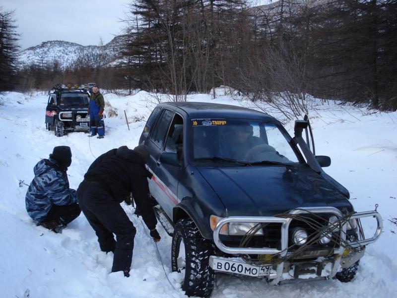

Ну в общем в очередной раз перестроил свою машинку, правда не спортаж, он пока готовится к тюнингу.
Я о крузаке. К сожалению тоётовские мосты не справлялись с нагрузками и пришлось вкатить мосты от ГАЗ-66, доработали их дисковыми тормозами и вот что получилось. Мосты мощные, хорошее занижение 6,8 и блокировки в обоих мостах. Правда пришлось заново перестраивать всю подвеску, но ничего, результат того стоил. Ну и добавил чуточку гламура.Прикрепленное изображениеПрикрепленное изображениеПрикрепленное изображение

Спортажик не только жив, но и и учавствует в неглобальных экспедициях. Всё-таки на больших перегонах в нём достаточно комфортно ехать. Использую его для каждодневных поездок. Правда 35 колёса пришлось сменить на 32, стареет машинка тяжело ей. Но есть по нему замутка в плане тюнинха, надеюсь осенью займус.
