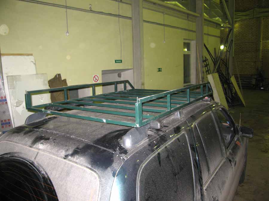

Ню вот и мой багажник,для тех кто не видел возил 250 кг железа нормал все!,токо краска плохая буду перекрашивать.

Собрал багажник из длинного "четверочного" - производства Белоруссии. Машина - короткий Кал с релингами. На релинги поставил две поперечины купленные на рынке, на них 3 строительных уровня - затянул их в термоусадочную трубку, а уже сверху собственно саму корзину. Получился тот еще экспедиционник smile.gif . Стянул все болтами через гровера, работа заняла с пивом часа три, денег на все -3,5 т.р. На охоте встаю на него и хожу - никаких прогибов. Мой вес 120 кг. Если нужны фото - выложу.
