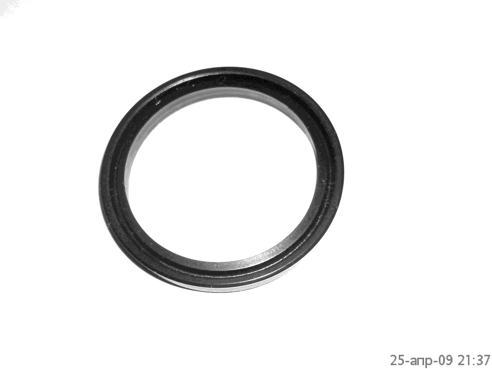

И так,начинаем все сначала-все обратно разобрал и извлек новый сальник и старую манжету.Когда вынутую манжету примерил к валу просто офигел ef.gif он не просто плотно прилегал к валу-он прсто болтается на нем и думаю dumai.gif в диаметре больше вала где-то на 1мм(штангеля под рукой нет). А на вид она похожа на сальник только без жесткого каркаса,на нем под лупой прочитал такую маркировку АР8907Е размеры по идее должны быть такими-40х32х5.Родной сальник Прикрепленный файл  DSC00231.bmp ( 1.5 мегабайт ) Кол-во скачиваний: 518
имеет маркировку-G32х40х7 и имеет направленность ребер(нет знаю как правельно назвать) на ружу,т.е. направлены к сошке,по всей видимости для не проникновения грязи в редуктор.В редукторе сальник и манжета разделены между собой ребром(литьем)поэтому манжету не выдавливает,она просто упирается в это ребро и стопорится.Ну вот кажется и все.Теперь вопрос:чем эту манжету можно заменить? dumai.gif
Забыл уточнить вал имеет d32(до и после реставрации).
