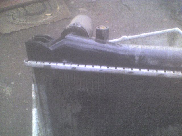

vlad04sport
post Apr 26 2009, 12:29 AM
Сообщений: 3,053
Регистрация: 5-February 09
Из: Новочеркасск
Пользователь №: 5,931
Цитата(бош @ Apr 24 2009, 12:06 PM) *
вообщем заказываю сегодня новый радиатор. старому уже 9 год, пора менять.
неделю назад себе поставил. Только ты счастливчик - мой 4 года отходил и крякнул. Обыдна, да-а-а! Место же нашлось - rvu-i-mech.gif.
Не получилось у меня его реанимировать без снятия верхнего бачка. Снимать пока не буду, т.к. сам идеально не завальцую - опыта никакого.
На отечественном автопроме таких проблем (как впрочем и каких-либо других) нет.

vlad04sport   вообщем заказываю сегодня новый радиатор. старому...   Apr 26 2009, 12:29 AM
бош   кому там радиатор нужен для опытов? как поменяю- г...   Apr 26 2009, 02:48 PM
kross   кому там радиатор нужен для опытов? как поменяю- ...   Apr 26 2009, 06:57 PM
