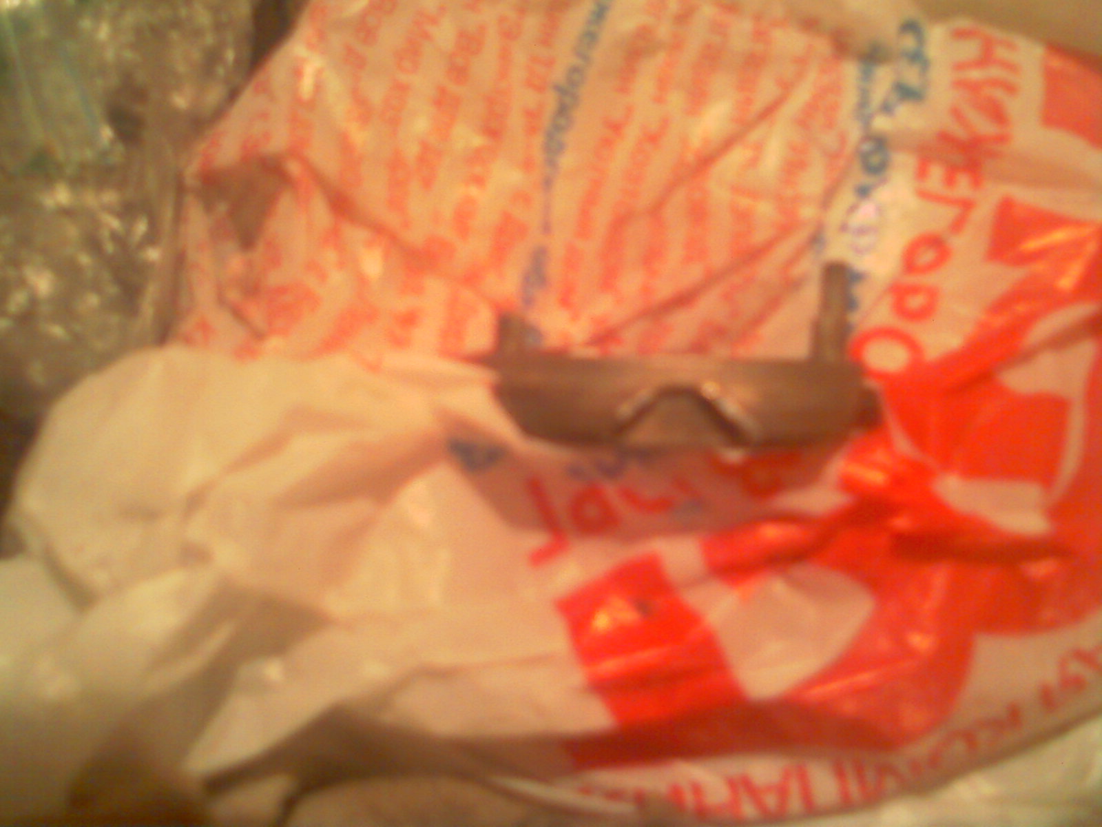

Всем привет.Хочу простить совета у знающих людей.На машине стоят усиленные автоматы,в одну из поездок с правой стороны застучало (привод не отключается),приехала в сервис там разобрали оказалось что правый усиленный автомат полетел.Когда сняли колпачек там два колечка,одно рассыпалось,можно ли его заказать отдельно или выточить.

здравствуйте сегодня снимал муфту автомат и по неопытносте отломил ушко доно как на фото(на второй фото деталь под номером 4).можно ли эксплуатировать так?где ее достать можно(может у кого лежит без дела)?и если попытатся из кокого материала делать?
