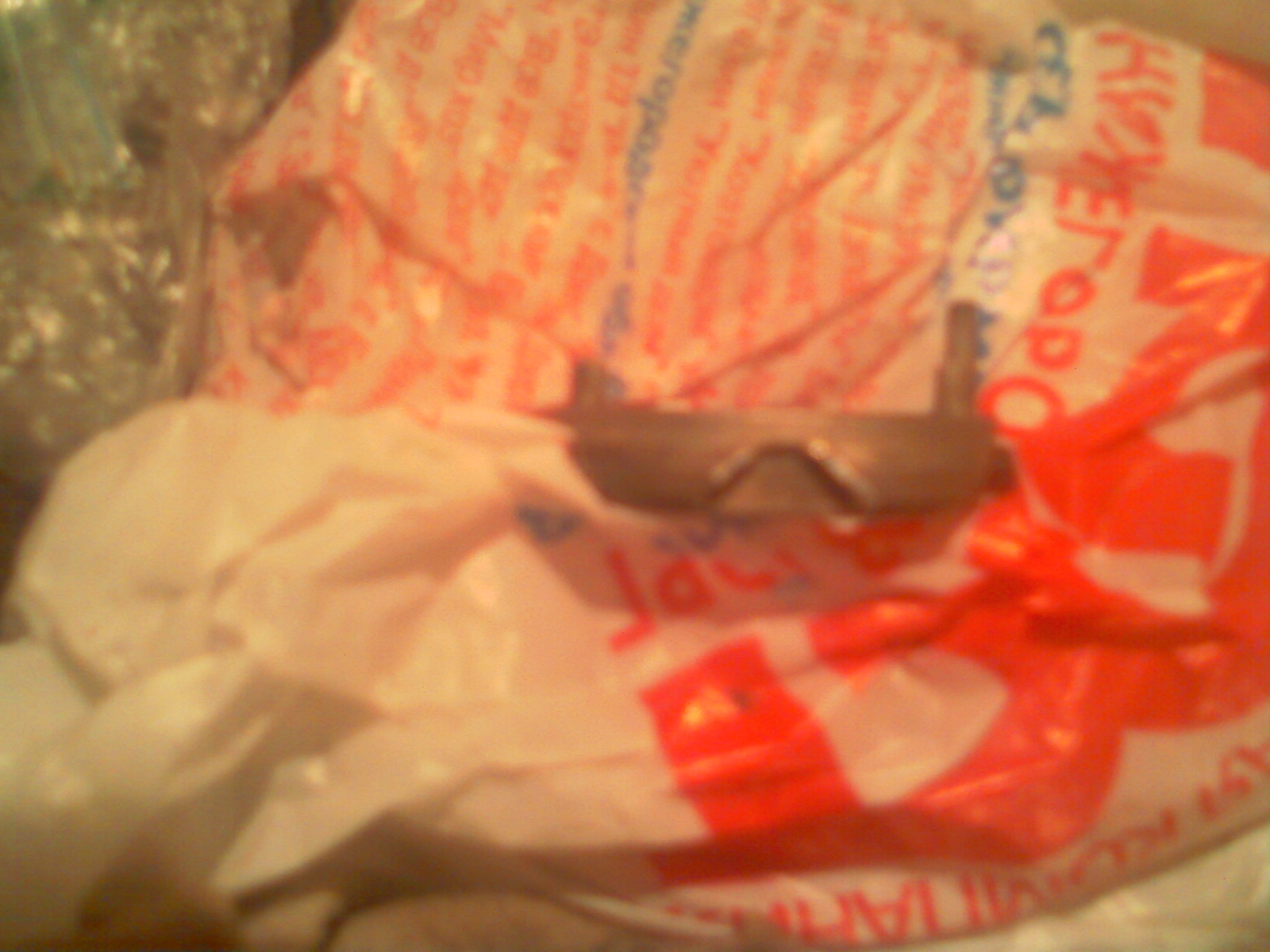

здравствуйте сегодня снимал муфту автомат и по неопытносте отломил ушко доно как на фото(на второй фото деталь под номером 4).можно ли эксплуатировать так?где ее достать можно(может у кого лежит без дела)?и если попытатся из кокого материала делать?
Доброго дня, эксплуатировать то наверно можно, только вот при включении ПП наверняка второй ус обломается.
если сделаешь из бронзы - будет вечная, возможно латунь подойдет.
я вот долго думал что делать, даже нашел где купить бронзовый пруток.... но цена в 4000 рублёв за прут диаметром 60мм и длиной 800 заставила сильно призадуматься..... в результате купил AVM.
