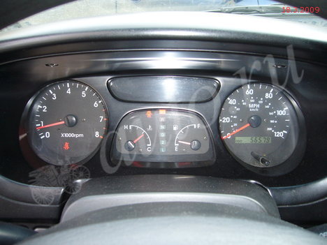

Фотка не моей машины, но стрелка температуры до такого же положения и до и после замены термостата поднимается, а температуру термостата не помню точно, помню только что он один в один как старый и по температуре тоже. а ты хочешь сказать у них температура открытия разная может быть?
2001г.,Чёрный,Корея,Не гранд.
post May 5 2009, 05:40 PM
Клемму АКБ сбрасывал после замены термостата? Попробуй... на холодной машине.
