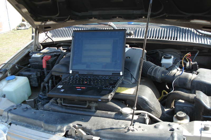

Вчера в очередной раз пробовал подключиться к движку. На этот раз отрабатывал мысль, что К-линия на самом деле не на 9, а на каком-то другом контакте разъема.
Подключил компьютер.
Исследовал все похожие линии, но безрезультатно.
Пробовал подключиться к 19 контакту, думал может там не Л, а К-линия, к сожалению не получилось.
Положительный момент, что Л-линия там все-таки есть. Попробовал замкнуть ее на 12 контакт (земля) проволочкой, после этого включил зажигание, лампочка CЕ через 3 секунды погасла. Т.е. самодиагностика у меня есть и ошибок нет. Это радует.
Может в связи с тем, что есть самодиагностика, ОБД2 протокола и не должно быть?

Я так понял, для тебя еще существует вопрос "Есть ОБД или нет?". Проверил бы это заехав в какой-нибудь сервис и попросил чтобы подключились ОБД-шным сканером, стало бы все ясно.
С ОБД, как правило L-линии (19 конт.) в разъеме нет.

Так я и сделал. Вышел мастер с диагностическим сканером. Я сразу глянул на разъем, говорю - такого разъема у меня нет. (Это тот, который под рулем). Мастер посмотрел на меня как на вошь и пошел сам искать. Поискал, поискал и развел руками. А под разъем, который под капотом, у них не было сканера или переходника.
Да мне в этом просто интересно разобраться. Но видимо ОБД2 протокол у меня не поддерживается, для подключения бортового компьютера нужно будет цепляться к форсунке и датчику скорости.
У меня много разных мыслей по мелким доработкам машины. Постепенно сделаю и это.
