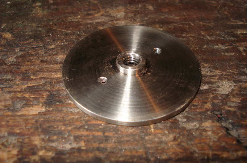

Вот пустой корпус:
Вместо выброшенного фильтра я поставил выточенную деталь:
Для этого в корпусе просверлил 3 отверстия
Деталь закрепил двумя потайными болтиками М3
Теперь включение хаба будет осуществляться вворачиванием в центральное отверстие болта М6.
Для того, чтобы этот болт не порвал резиновую диафрагму, на нее наклеена алюминиевая пластина толщиной 0.5 мм.
После этого я собрал хаб как обычно, отрезал болтики нужной длины. 2 длинных - хаб заблокирован и два коротких - хаб отключен. На коротких сделал ножовкой пропил, чтобы было видно снаружи, включен хаб или нет. И поставил все на место.
Все, можно лезть в грязь.
В принципе в хабе ничего не изменено и он может продолжать работать ваккумным, но для правильной его работы нужно сообщение внутренней полости с атмосферой. Раньше для этого стоял керамический фильтр, теперь его нет, но можно например ввернуть болтик с отверстием или вместо него закрыть отверстие пористым материалом типа поролона.
post May 12 2009, 09:27 PM
Цитата(Lotus @ May 12 2009, 09:07 PM) *
Вот нарисовал, если что-то непонятно, поясню.
