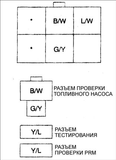

SOS SOS
нет ни одного перечисленного выше разъема для диагностики. Есть только вот что.
Может кто сталкивался с таким???
Машина 1993, родной кареец.
на днях загорелся CHEK и не сбрасывается.

SannyZ   SOS SOS нет ни одного перечисленного выше разъема ...   May 13 2009, 11:48 AM
Виктор   ...Машина 1993, родной кареец. на днях загорелся ...   May 13 2009, 03:45 PM
SannyZ   Да сами мозги то сбрасываются, только ошибка опять...   May 14 2009, 10:18 AM
Виктор   ...И большой вопрос что именно коротить. ... Дума...   May 14 2009, 11:43 AM
