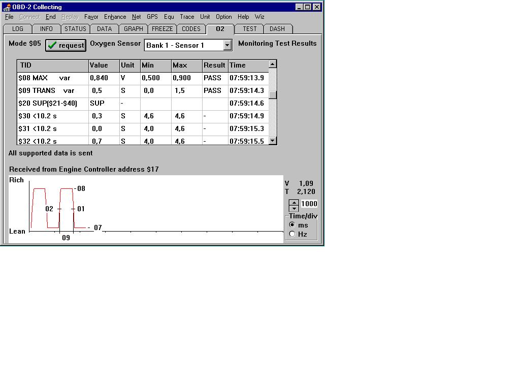

Начитавшись форум решил попробовать у себя диагностику, да и чек уже недели две горит. Был спаян адаптер на четырех транзисторах взят отсюда <& :-)ref=":-)ttp://www.&utoelectric.ru/di&gnostic/&d&pters/&d&pters.:-)tm" t&rget="_bl&nk">Автоэлектрик тот что подписан "Моя схема" Пробовал OBDtool и Ve:-)icle Explorer 1.63 . Обе определили протокол как ISO9141-2 но первая частенько выдавала "чексум еррор" а вторая работает стабильно. Машина Калининград 2002г. разъем под рулем мозги Бош K07J 0_261_206_996. А вот с ошибками попрошу помощи.
Р1115
Р0171
Р1624
Желательно поподробней т.к. я в машинах чайник, тем более что машина куплена недавно.

Цитата(zoommer @ May 10 2009, 11:13 PM) *
Начитавшись форум решил попробовать у себя диагностику, да и чек уже недели две горит. Был спаян адаптер на четырех транзисторах взят отсюда <& :-)ref=":-)ttp://www.&utoelectric.ru/di&gnostic/&d&pters/&d&pters.:-)tm" t&rget="_bl&nk">Автоэлектрик</&> тот что подписан "Моя схема" Пробовал OBDtool и Ve:-)icle Explorer 1.63 . Обе определили протокол как ISO9141-2 но первая частенько выдавала "чексум еррор" а вторая работает стабильно. Машина Калининград 2002г. разъем под рулем мозги Бош K07J 0_261_206_996. А вот с ошибками попрошу помощи.
Р1115
Р0171
Р1624
А время открытия форсунок Ve:-)icle Explorer 1.63 показывает??? и напряжение на лямде???
Sportаge
2.0i 5мкпп Калининград
zoommer

На лямбде всё показывает а вот про форсунки ничего сказать не могу т.к. нужно было считать ошибки, а разбираться в подробностях нету времени. Вечером попробую скрины с лямбды выложить.
zoommer
post May 14 2009, 10:02 AM
Сообщений: 4
Регистрация: 27-April 09
Пользователь №: 6,208
место дислокации: Костромская губерния
Лямбда
Сообщение отредактировал zoommer - May 14 2009, 10:04 AM
