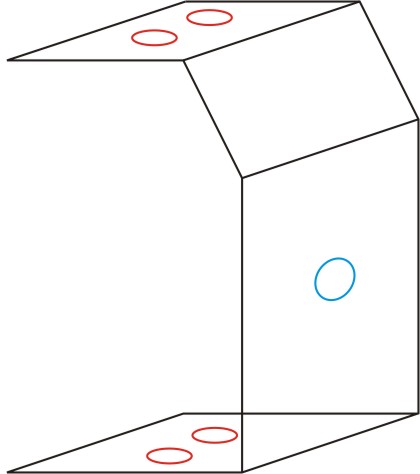

post May 22 2009, 11:30 PM
Сообщений: 327
Регистрация: 8-December 08
Пользователь №: 5,786
Вот обещанный рисунок. В красные отверстия завинчиваются болты для крепления усилителя бампера, через синее отверстие кронштейн крептся к раме. Эскиз кривоватый, нарисованный наспех, так что не пинайте.
