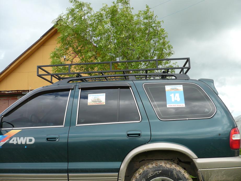

А вот и я построил багажник. Не из подручных материалов, профиль покупал, и всё обошлось - 1270 руб. Размеры 200х100х14 сегодня смонтировал.
Вот виды с разных сторон:
Крепление поперечин к релингам: аллюминиевая полоса сформована вокруг релинга.

post May 24 2009, 11:23 PM
Чем варилось?

Я сам не разбираюсь в сварке, обыкновенный аппарат и обыкновенные электроды.
Цитата(БОБ @ May 24 2009, 11:32 PM) *
Вот если на рейлингах штатно "две полоски" к ним какие есть приспособы - крепежи , и где бы подсмотреть это в картинках или фото?
Если не заморачиваться, то крепления продаются всякие разные. А у меня кризис, пришлесь делать самому. Что насчёт того, что узкий, то компенсируется длиной (2м) (шутка). На самом деле длинноват, видок не очень, надо укоротить.
