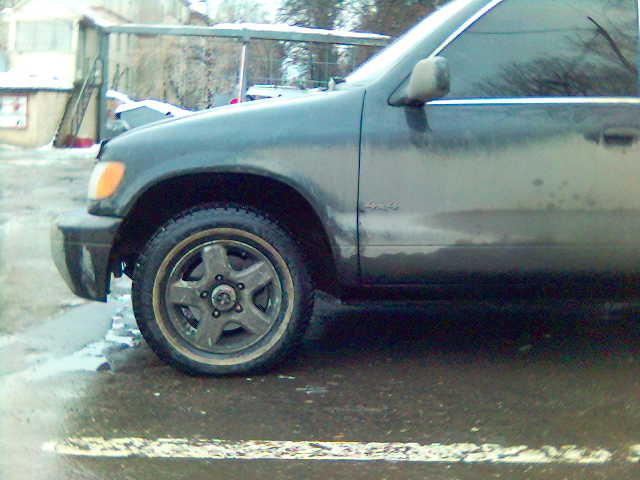

воттак было Прикрепленное изображение так стало Прикрепленное изображение слева родная справа омеговская Прикрепленное изображение амо старый и новый волговский Прикрепленное изображение поставил...Прикрепленное изображение так получилося Прикрепленное изображение 39a.gif

Мой Sport 235/75R15
перед волговские пружины 4 риски усилиННые (полтора оборота нафиг) + соболь плаза стандарт
зад грандовские пружины усиленные + кияба.
Проставки нигде не ставил, в планах кузов только решу что с бамперами делать.

Цитата(mishk23 @ May 25 2009, 10:12 PM) *
Мой Sport 235/75R15
пс Как фоты вставить не понял
Пришло втемя замены передних амо!!! -ВОПРОС!!! для установки передних (перед волговские пружины 4 риски усилиННые (полтора оборота нафиг) + соболь плаза стандарт) ничего кроме обрезки пружин делать не надо????
post May 26 2009, 06:27 PM
Надо аккуратно срезать чашку со спортяговской стойки и приваривать к соболевской плазе (отболгарив предварительно ухо). Без убийства нового аморта (в виде прожигания сквозной дырки с дальнейшим вытеканием масла) может сделать только опытный сварщик.
