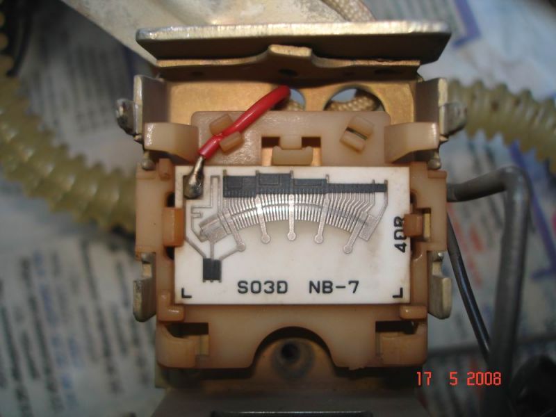

В общем, выявил я у себя виновника своей проблемы, но пока так и не победил. Во всём виноват датчик-реостат, он просто стёрся, лечение колхозным методом не дало 100% результатов, так как оно работать стало но только когда всё это держишь в руках и рукой водишь поплавок, но как только всё собираешь, закручиваешь, стрелка опять лежит на нуле и даже надумает вставать dumai.gif 1111480105.gif . Короче надо его менять.
32a.gif Вопрос, от чего(кого) может подойти этот датчик-реостат?
ЗЫ: Кстати сетка топливозаборника была жутко зас sensored.gif на толстым слоем "шоколада", скажите это нормальное явление или первые признаки гниющего бензобака.
Посмотри внимательно на ползунок, который ходит по этому реостату.
Надо его подогнуть или если на нем есть выпуклость, которой он контачит с реостатом, забить ее и сделать ее в другом месте, чтобы позунок контачил с реостатом на большем радиусе.
И будет датчик работать еще столько же.
К сожалению внутренностей датчика не видел, конкретнее сказать не могу.
