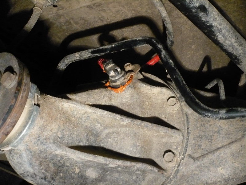

PSS: И, если не трудно, киньте кто-нить фото датчика АБС - всё-таки первая машина, которая возможно с АБС... А то при покупке лампа АБС месяц горела не переставала, и я считал, что так и должно быть, пока в одном из повороте неожиданно не погасла и я еле поймал машину... 32a.gif
Вот - фото датчика АБС в редукторе заднего моста:
"хреновина", из-под которой вылез рыжий герметик ...
Болезнь данного датчика - отгнивание провода.
На моей машине отгнил за ДВА года blink.gif . Пришлось разбирать разъем, наращивать провод, герметизировать все это ъхозяйство.
Плюс к этому, развернул сам датчик на 180 градусов, чтобы провод смотрел вверх, над редуктором. Так меньше вероятность его оторвать обо что-нибудь...

ЧАО   Вот - фото датчика АБС в редукторе заднего моста:...   Jun 1 2009, 01:33 AM
Panzer38   ...до 97 г. хреновина выглядит чуть чуть по друго...   Jun 1 2009, 02:19 AM
