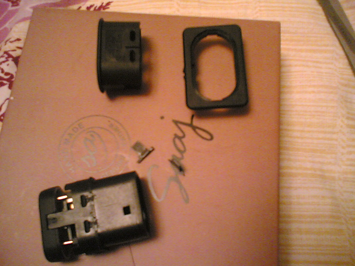

Фотоотчет 2. На фото один разобранная вазовская кнопка.Из которой нам понадобится сама кнопка. На втором фото распиновка проводов.Колодка с проводами шла вместе с кнопкой. Красный "+", Зеленый, желтый, черный "масса", Оранжевый и коричневый на антенну, только надо сначала проверить чтоб она правильно работала, те если нажимаешь вверх на кнопке антенна должна везжать, и в обратном порядке. С антенны из нутри ее отрезана отрезана схема, подключается на прямую. Синий провод "подсветка". Может какие тонкости не отписал спрашивайте отвечу)))))))
