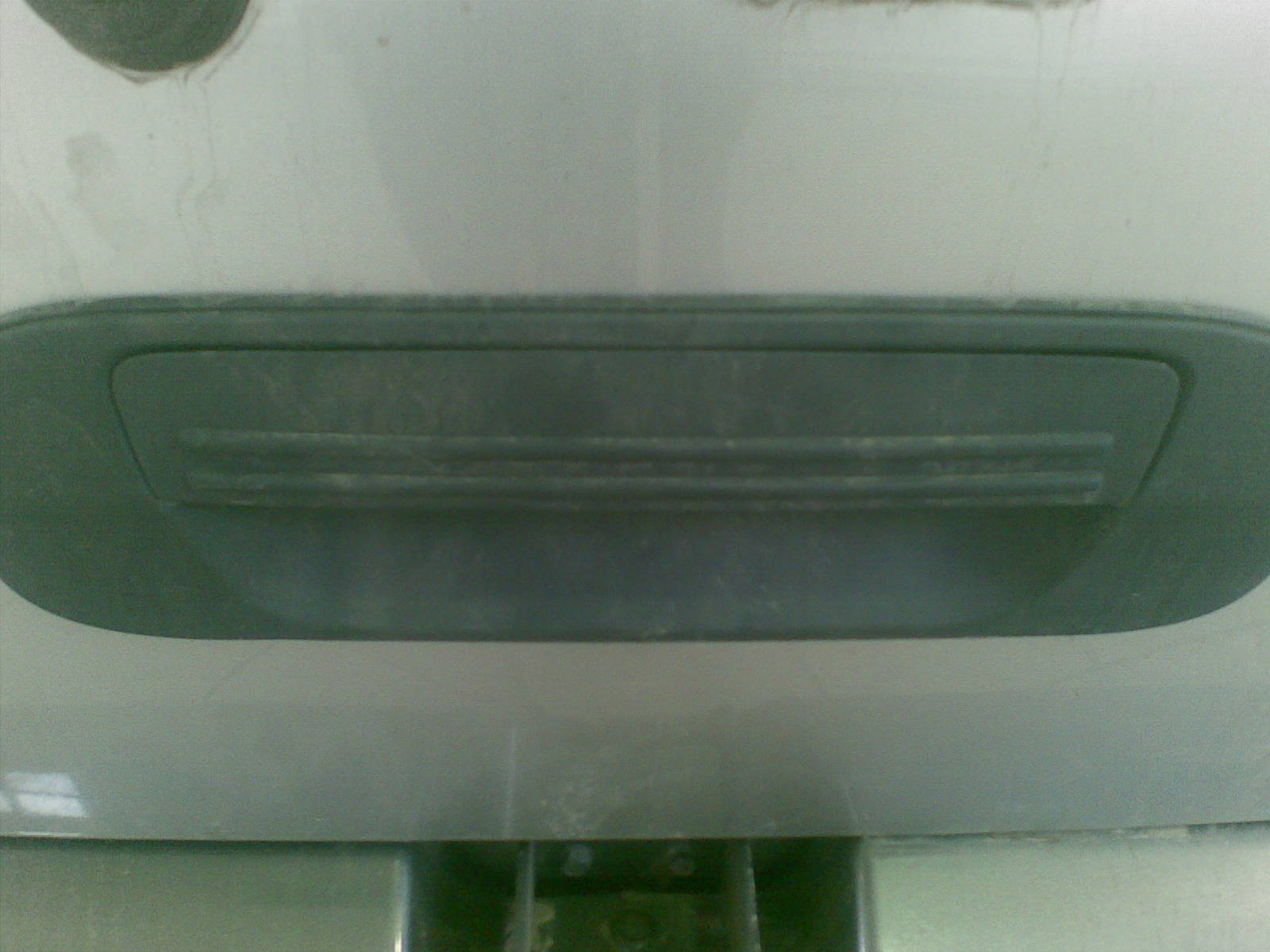

а можешь запостить фотку своей цивильной ручки...... ?
извините что влез,- просто фотил ручку специально для этой темы (правда это не мой спортяга ) ... это Калиненградец - не Гранд 2005 г.в.
