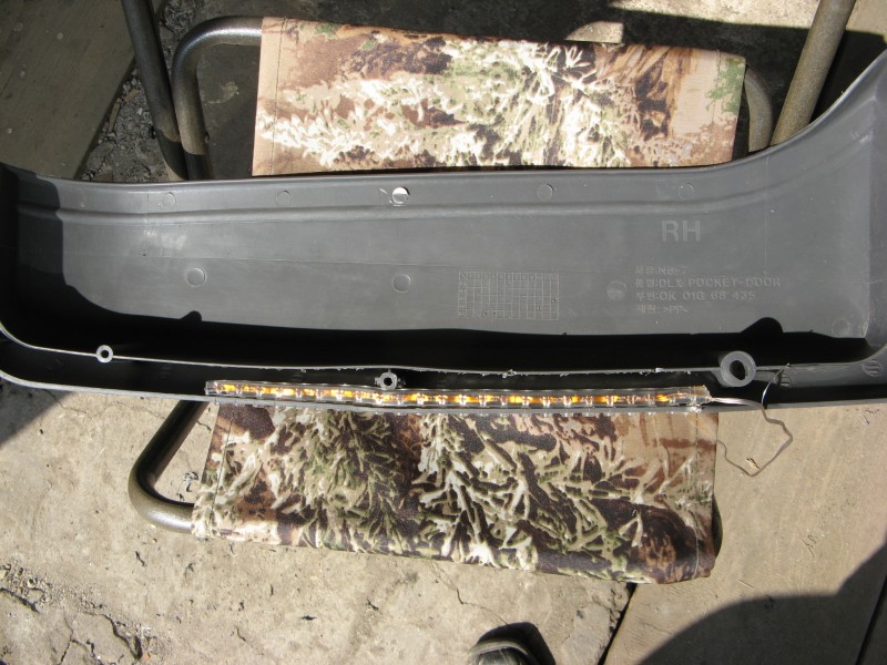

Давно хотел вставить в низ дверей подсветку. Чтоб видеть в темноте куда наступать...
Вот и сделал наконец.
Светодиоды заказывал на eBay.com
Тут http://mark-ka.ucoz.com/publ/3-1-0-11 подробней, если кому интересно.
Прикрепленное изображение Прикрепленное изображение Прикрепленное изображение Прикрепленное изображение Прикрепленное изображение Прикрепленное изображение Прикрепленное изображение Прикрепленное изображение Прикрепленное изображение Прикрепленное изображение Прикрепленное изображение Прикрепленное изображение
Еще один светодиод поставил подсвечивать пол перед передним пассажиром. Подключен так-же к концевику. Чтоб пассажир, ослепленный неземной красотой, видел куда ногу просовывать в салон wink.gif
